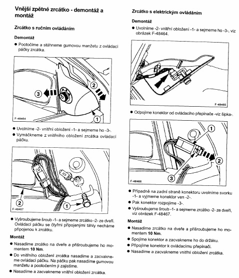

toom píše:Jak se sakra mám dostat k tomu šroubu pod krytem? Nad konektorem pod molitanem je jen malá štěrbina. Hlava šroubu ja tam sice trochu vidět... Co je to za šroub? Obyčejný křížák?

No tak už to tady nějak zvládám. Ten servis. manuál už stahuji- Dík. Nicméně tam je určitě jen jeden šroub- pod krytem na sloupku ( s ovladačem). Ten kryt je jen nacvaknutej. Pak ten konektor s pérem ( u el. zrcátek). Štěrbina je asi 10x 20mm, takže tam asi bude přístup pro šroubovák, k ničemu jinýmu tam ta ďoura není. Dráty jdou jinudy. Zítra to ověřím- dám vědět.

Tak pod tou štěrbinou je ďoura na nástrčák 11. Byla překryta lepící vrstvou molitanové vložky. Za 5 min. zrcátko vyměněno. Díky za pomocc!

toom píše:Tak pod tou štěrbinou je ďoura na nástrčák 11. Byla překryta lepící vrstvou molitanové vložky. Za 5 min. zrcátko vyměněno. Díky za pomocc!
Vdaka "toom"ovi som demontaz zrkadielka nevzdal a usetril tak par sto korun za jeho vymenu v servise.
"Za 5 min. zrcátko vyměněno"
To ma tak nabudilo,ze som to za 7.5 min zvladol aj ja :wink:
Trochu ma zmiatol ten molitan a jednu dobu som si myslel,ze bude treba rozmontovat aj oblozenie dveri. Nastastie nebolo.
PS. Ten nastrcak nie je 11 ale tusim c. 10 :lol:
O jaky sroubek se ti jedna?

Teď jsem měnil pravé mechanické na FF 1999. je to trochu jinak než na videu - není tam torx 20 u lemu dveří - jen středový šroub na klíč 10mm. Bohužel jsem měl nové zrcátko ze Španělska, které ve finále chodilo přesně obráceně (páčkou nahoru-zrcátko dolů, páškou doleva, zrcátko doprava) tak jsem si musel přepilovat otvor vr vnitřním krytu a otočit ovládání. Jinak u mechanického ovládání je bajonetový plastový kroužek držící ovládání v krytu součástí gumové páčky alze jej uvolnit pootočením o cca 15° doprava a celou pášku z ovládámím stáhnout.
