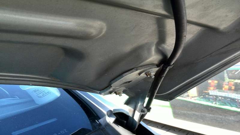

Zdravím. Už tu vzpěru někdo vyřešil?

Já myslel tu plynovou vzpěru kapoty

To já vím, ale jak?

Našel jsem video a dole je i odkaz na použité vzpěry.
[youtube]http://www.youtube.com/watch?v=38yXiPYHwHg[/youtube]

A nesly by pouzit vzpery z Mondea MKIII, ten to mel jiz od vyroby.
Katalogove cislo vzpery FINIS: 1120812

koukal jsem do MicroCat a Mondeo mk3 tam má v pantu otvor pro uchycení. Mk4 to nemá, tak by v tom byl asi problém.

caute takze to asi nikto navyriesil zatial len som nasiel toto http://moje.auto.cz/?sekce=foto&im_id=i ... aa6e260ed1 vyzera to ako vzpera z passatu B 5.5 priatelka ho nastastie ma tak jej ho asi zdemontujem sa skusim ho namontovat a potom sa uvidi

jen pro doplnění (sám to nemám, ale pár lidí to zmínilo na FB)
https://www.aliexpress.com/item/1005001305461626.html

Tuším, že si někdo na MK4 Clubu na Facebooku dělal a dával tam foto.
