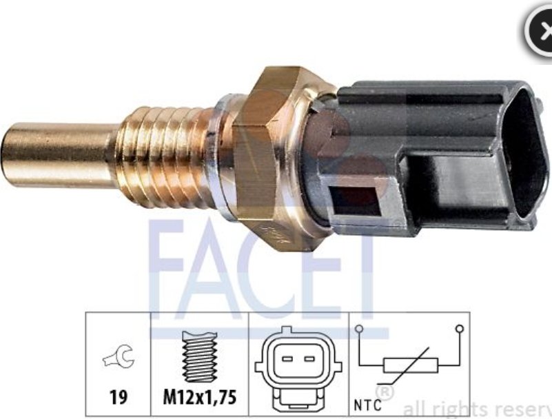

Ahoj. Prosím kde najdu čidla chlazení? Focus 1.6 74kw rok 2004 motor Zetec SE. Na hlavě motoru je jedno. Ale údajně jsou tam i další. Podle schémat i v mototechně. Jen já je nemůžu najít
podle eshopu 3 druhy u jednoho motoru
vladka1
- Příspěvky: 659
Re: cidla teplot,spinac sahary
Strčený v termostatu?
viewtopic.php?f=197&t=13442&hilit=sn%C3 ... u&start=15
Pak bych tipnul v chladiči na spínání sahary...
- petulak
- Příspěvky: 5664
Spíná ŘJ, dle ůdajů čidla v hlavě. obr. 1.
- Příspěvky: 13619
Tak tak , nikde jinde ani na termostatu a chladiči tenhle motor žádné jiné čidlo nemá.
