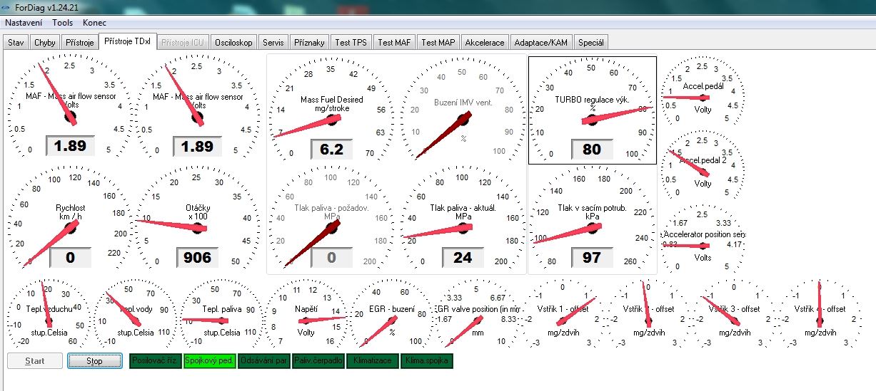

Tak jste měli pravdu, že ta vypadlá přívodní hadice vzduchu nemohla být příčinou mého problému. Dnes jsem vyčetl chyby diagnózou a P2263 už je zase uložená. Ještě se nerozsvítila kontrolka motoru, ale to je jen otázkou času.
Pomocí diagnostiky jsem se podíval, jestli se mění geometrie lopatek turba při přidání plynu - mění. Tak se teď zaměřím na ten EGR ventil. Má někdo radu, jak ho pomocí ForDiag diagnostikovat. Po nastartování byla jeho hodnota 0mm, ale to jsem očekával se studeným motorem.
Ještě mě celkem zarazily rozdílné hodnoty korekcí vstřiků, ale nevím, jaké ty hodnoty mají být a tudíž nedokážu posoudit, zda jsou v normě.
Ford Focus, 2003, 1.8TDCi, 74kW, Kombi, Klima - manual, 4x airbag, el. vyhrivana sedadla

Tak se nejdřív koukni na hodnoty EGR na zahřátym motoru. Jinak bych nejdřív zkontroloval všechny podtlakový hadičky a pokud budou ok, tak prohodit ty dva ventily mezi sebou a pokud bude ten od EGR špatnej, tak nebude tlačit turbo. Pak bys ho musel vyměnit. Ale by bylo fajn, pokud někdo ví, jestli nefunkční EGR ventil zapíše chybu do jednotky u 74kW motoru. U 85kW r.v. 2002 na to nereaguje.
Vstřiky neřeš, mám to podobně. Když se nakódujou, tak jsou na nule a pak se přizpůsobujou.
Focus 1,8 TDCi 85kW kombi, r. v. 2002

Tak jsem dneska vyjel na nákup a při té příležitosti jsem to napích na diagnostiku, když jsem se vrátil. Motor tedy bezpečně zahřátý na provozní teplotu. Diagnoza ukazuje EGR ventil 0mm. Zkusil jsem to při rovnoběžných otáčkách a pak asi při 2k. Vypadá to tedy, že opravdu EGR ventil nefunguje.
Vybavilo se mi, že jsem když jsem asi před 3 měsíci řešil turbo, tak v něm jakoby cvakalo. Tak plechovech zvuk. Nic co by rvalo uši, navíc někdo mi řekl, že to je naprosto normální a tak jsem to ignoroval.
Zkontroluju ještě pečlivě přívodní hadičku, ale zběžně se zdála v cajku.

Co znamena " Diagnoza ukazuje EGR ventil 0mm. Zkusil jsem to při rovnoběžných otáčkách a pak asi při 2k. Vypadá to tedy, že opravdu EGR ventil nefunguje.
DavidSimacek
Příspěvky: 23
Registrován: 13.04.2010 18:52
Re: závada P 2263 - Regulace tlaku přeplňování – porucha funkce
Příspěvek od DavidSimacek » 02.05.2014 19:24
Slid píše:Co znamena " Diagnoza ukazuje EGR ventil 0mm.
Viz. 6. budík zleva dole, obrázek v příspěvku výše.
