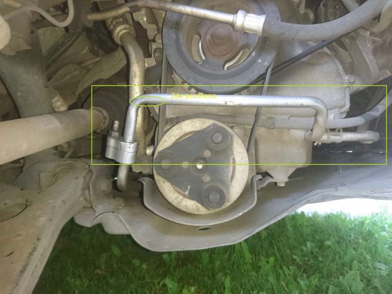

Mám problém klima nejde ale vím už důvod prodřená hadice u pravého podběhu viz obrázek.
Jen potřebuji pomoci s najitím kódu dílu hledám už týden a nemůžu najít jezdím LKW tak nemám moc možnost zajet do Fordu tak věřím že tu je někdo ochotný mě pomoci
a rovnou se chci optat zda li se někomu neválí kryt pod přední nárazník ten mezi kus mezi kryt motoru a nárazníkem pravá strana je prasklá tak proto podběh nedrží jak má a dře o hadici. Celkově se jedná o Ford Focus mk2 2.0 LPG Duratec kod motoru SYDA rok výroby 2009 a je to kombík takže skrček

Re: Nefunguje klimatizace
Odmontuj ji a nech ji vymenit(gumu)ve firme, kde delaji tlakove, hydr. hadice.
P.s. Tak to beru zpet, Cetl jsem hadice a nekoukl na fotku.
Myslim ze na vrakaci jich bude dost a druhou moznost asi to zavareni, je to ale docela tenka trubka a hlinik "koroduje" tak by to musel byt sikovnej "lepic".
Naposledy upravil(a) Karel2 dne 10.08.2017 15:28, celkem upraveno 1 x.
- Jemar
- Příspěvky: 1700
- Bydliště: čáslavsko
Hliníkovou trubku nechat někde metodou TIG zavařit.

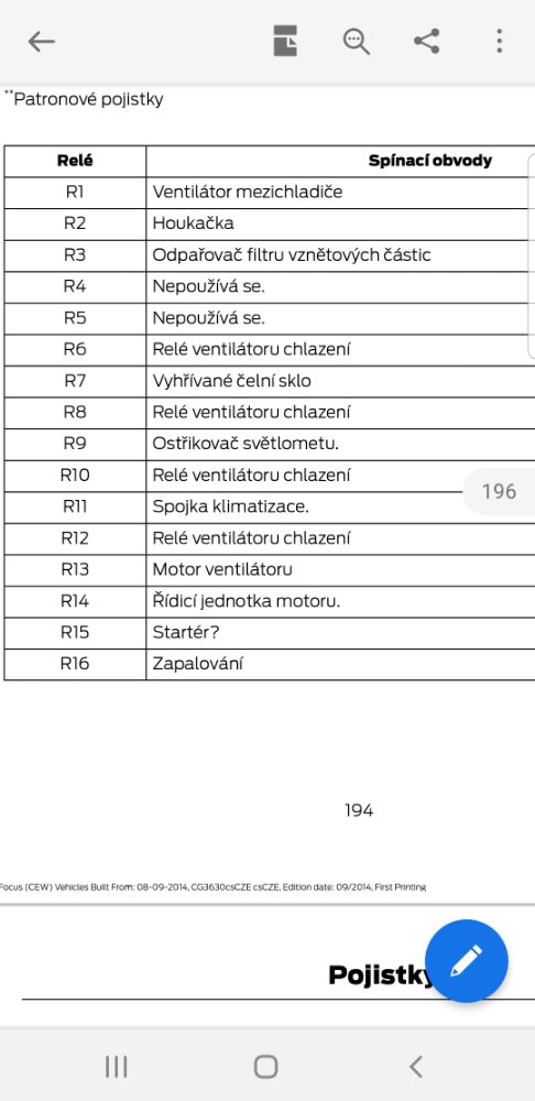

zdravim,
chladiaca zmes + olej su doplnene
ventily drzia tlak + uv lampou nezistene praskliny
poistky su ok
ziaden chybovy kod
klima napriek tomu nefunguje, ventilator sa toci, ledka sa rozsvieti, ale to je vsetko
predpokladam, ze ak by bola chyba hardweru, tak by sa to zjavilo v chybovom kode.
Mate nejaky tip, kde zacat hladat or co to moze byt?
Dakujem
poistky su ok
ziaden chybovy kod
Dakujem
kdyz misto relatka sepnes klimu jeho premostenim, tak spojka sepne?
sahara se toci?
sahara se toci?

Sahara sa točí, ale klíma neklimuje

a spojka cvaka?
a pokud ne, co se deje, kdyz proklemujes jeji rele?
V tomto prípade som vytiahol R11 a premostil
Iné relatka, ktoré by sa týkali klímy som nenašiel
Viď obrázok Ktoré relatka mas na myslí?

premosti R11 a k tomu zkontroluj pojistku F27
spojka sepne?
spojka sepne?

Poistka je ok, spojka nesepne
