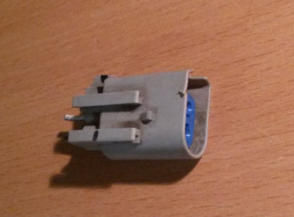

Re: čidlo venkovní teploty
Myšleno toto (viz. obr.)? V opačném případě kontrola/výměna drátu až kamsi ? (ŘJ?)
. Pokud mám na dispeji ukazatel --- výhřev čelního skla mi nespíná (jako dále nefunguje spouštění oken, akust. a vizuální signalizace blinkru na palubní desce, apod.)
Ford Focus Combi 1.6 16V 74 KW SHDA, 2008
- Příspěvky: 25075
to spis bude uhnily kostrici bod (nebo neco jineho) ... za to cidlo nemuze
Dokázal by mi někdo poradit kde bych našel ještě kostru kromě té u baterie? Ten vypadávající signál mě už přivádí k šílenství.
Díííky
- Příspěvky: 25075
kdekoli na karoserii ... v motorovem prostoru kolem blatniku jich je spousta
