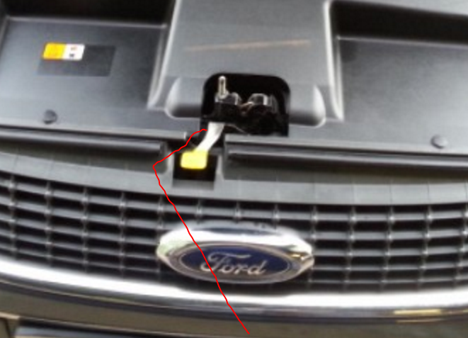

Mě bylo divný, že bych měl tahat za tu žlutou páčku do strany, ale říkal jsem si, že je tam třeba nějakej fígl. Jinak ta žlutá packa je tam na volno, asi jak jsem jí zatáhnul k sobě, tak jsem jí vyvlíknul...
Škoda, že jsem neměl tu fotku dřív, tam je jasný, že jde jen nahoru. Na tu spodní koukneme dneska, hodím to u známýho na zvedák. Tak jsem na to zvědavej... No, uvidíme.
Takže jsme sundali spodní kryt motoru a šlo to v pohodě otevřít, je ta dobrej přístup. Je prasklý lanko, takže objednat a vyměnit.
Díky všem za typy a rady .)

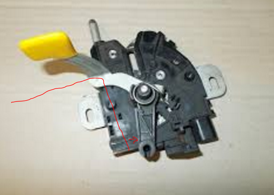

Zrovna dneska jsem to řešil, kapota jde otvírat dobře, ale zámek zůstane "viset" a nejde zavřít/zacvaknout...trošku jsem to promazal tak uvidímeLishak píše:Aha...![]()
No tak žlutou páčkou otevřeš už odjištěnou kapotu, to je jen pojistka. Páčka, která odjistí zámek po zatažení za lanko z kabiny je níž a je vidět při pohledu zepředu.
V červeným kroužku na obrázku je ta pružina, co vrací páčku, se kterou hýbe lanko. Na druhým konci (dole) té páčky je uchyceno lanko. Této páčce je třeba pomoct doprava, když zůstane viset zámek a nejde zacvaknout kapota!![]()
