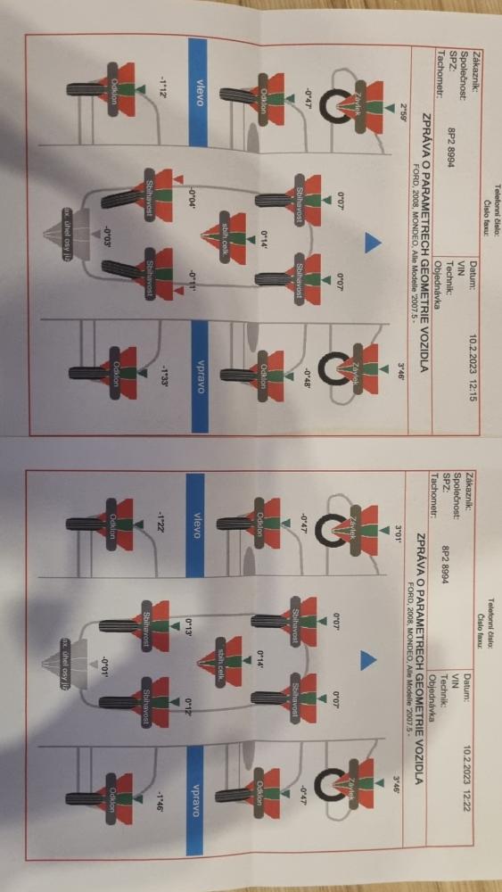

Zdravím, kolik běžně v servisech chtějí za seřízení sbíhavosti u mondea - předek i zadek? Servisák řekl, že bude chtít 2000Kc, což mi přijde fakt přehnaný.
Mondeo mk4 turnier 2.0 duratec LPG
- phofy
- Příspěvky: 9522
Re: Geometrie
Co chodím na 3D geometrii tak platím asi 800kc, bych mu téma 2000kc flaknul přes držku, ať se probere
Zvíře
- Příspěvky: 208
- Registrován: 12.05.2017 23:10
Re: Geometrie
Díky.
Nakonec to bylo v jiným servisu za 1400Kc. Bylo to skoro na počkání, ještě jsem si tam prohlédl nové škodovky a udělal jsem si dvouhodinovou procházku po kopcích v okolí.
Bylo to 3D a nejvíc špatně byly vzadu odklon kol.

A jak ten odklon poladili, kdyz jde ladit jen sbihavost ?
Zvíře
- Příspěvky: 208
Re: Geometrie
To nevim. Podle papírů, který jsem dostal, je odklon jiný než byl.
