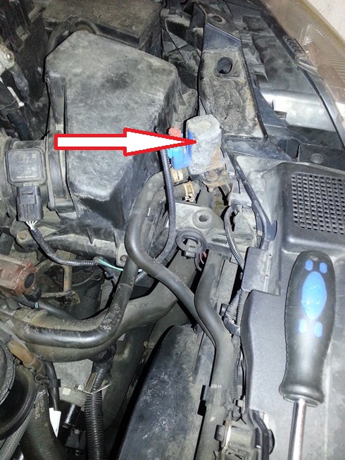

Ahoj
Chtel bych poprosit zkusene o informaci k soucastce viz sipka na prilozenem obrazku?
Je to motorovej prostor C-Maxe 2.0TDCI.
Dik

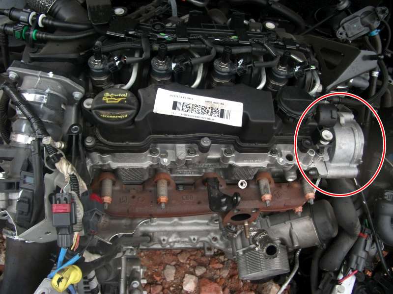

Zdravim, nějak nemůžu najít nikde název toho co je na obrázku červěně zakroužkované. Je to na konci vačky a vede od toho hadička někam za motor. Jinak obrázek je pouze ilustrativní.
Naposledy upravil(a) kabes dne 22.11.2013 22:52, celkem upraveno 1 x.
- Jardak
- Příspěvky: 2711
- Bydliště: Kaznějov
Re: C-max 1,6tdci 66kw - co to je na motoru?
Vývěva.

díky, díky...a chápu dobře, že to dělá podtlak pro brzdy, ta hadička totiž vede někam jak je brzdový válec ...je možný, že je to tak horký ?
- V12
- Příspěvky: 6102
- Bydliště: Soporna, SK
Vymenit. Inak v kratkej dobe prides o ovladanie turba, takze Ti to nebude tahat, co je ale horsie, aj o posilovac brzd. A tam potom konci vsetka sranda...
nahral bych zvuk - staci lepsi mobil. Horky to ma kazdy. Ale ten zvuk muze jit i z neceho jineho, ne?

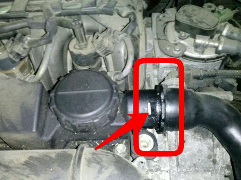

potreboval by som vediet, kde sa da kupit/objednat plastova cast, ktora spaja vyvod s hadicou. odlomil sa tam zubok (cervena sipka) a hadica sa casom jazdou vyvlece von :/
dakujem, pekny den
dakujem, pekny den
Ford Focus(2015) III 2.0 TDCi (110 kW) Combi
- Příspěvky: 19244
Re: Co je to za díl?
marrek píše:, kde sa da kupit/objednat plastova cast, ktora spaja vyvod s hadicou.
co treba ford tam by to nemeli ?

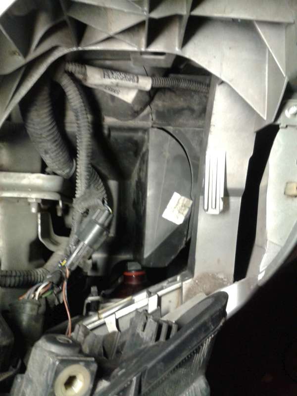

Zdravím forďáci.
Neviete mi povedať čo je čierna skrinka pod ľavým svetlom (zo strany vodiča)
všimol som si že je prasknutá. Pravdepodobne pozostatok zrážky so srnkou
Ako to odstrániť dať vymeniť celú skrinku, stačí zalepiť?
ďakujem za odpovede.
Motor 1,6 tdci 80KW
Zdravím forďáci.
Motor 1,6 tdci 80KW
- Příspěvky: 25213
kryt PCM

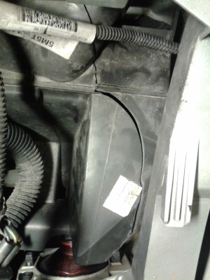

Co je to za díl?
Zdravím, a vadí ta prasklina počítaču,
stačí to zalepiť hrubou páskou,kvôli vlhkosti?
ďakujem.
ďakujem.
