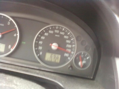

ballu
- Příspěvky: 4915
- Bydliště: Zlín
Re: Benzínový motor versus naftový motor
BMW R1100 RT
Bývalo :
Mondeo 2,0L benzín Duratec
Escort 1.6 16V
Bývalo :
Escort 1.6 16V
- djdekl
- Příspěvky: 4059
- Bydliště: Praha 9
Kolik mas ty otacek pri 217 GPS ?
