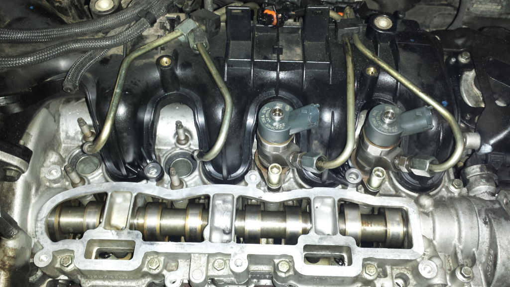

Vratim sa ale k tomu padnutemu HDI - motor je po kompletnej ociste a preplachu, uz dokonca aj vrci. Package to zvladol (2 ludia na tom motore robili 3 dni), teraz treba uz iba drzat palce, aby sa neopakovala historia, ktoru popisal liborm.

- V12
- Příspěvky: 6102
- Bydliště: Soporna, SK
Re: Dalsi 1.6HDI, ktory padol za vlast
vita_k :
Akykolvek retez sa meni aj s koleckami. Aj na HTP, aj na Duratec 2.0i, aj na bicykli...
pkadecka :
Skusim zistit, co to kostovalo...
EDIT :
A tu je motor cisty ako ritka babenka. Skvela praca, mechanici !!!
pkadecka :
EDIT :

- Nicco
- Příspěvky: 1961
- Bydliště: CZ-SK
No hlavne, ze sa ta nafta vyplati
Ked vidim ten karbon a kovove spony, tak chapem to povodne sitko v olejovom potrubi. Ten motor im musel karbonovat uplne od zaciatku, hned ako ho zacali testovat v prevadzke.
vita_k: hod to zo skaly o jedneho vykuchanca menej (pred letnou cyklistickou sezonou). Nechapem, ako moze cyklista kuchat DPF. Sorry za odbocenie.
