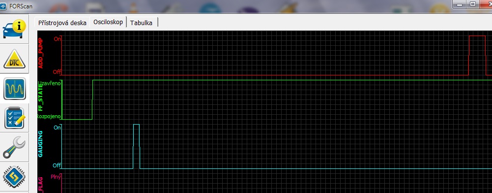

Trochu problematiku oživím: nasnímal jsem Forscanem nějaké hodnoty z FACM (jednotka aditiva) po doplnění nádrže 20-ti litry.
1. řádek: čerpadlo aditiva zapn.
2. řádek: uzávěr palivové nádrže - je tam vidět zavření nádrže hned na začátku
3. řádek: puls měření množství v nádržce aditiva (mám plnou)- nevím, jak se bude chovat při min. hladině.
Čerpadlo aditiva spustilo cca po 155s po uzavření nádrže (mě jsem už zapnuto zapalování)
A teď, co bych rád věděl: na 20L nafty jelo čerpado aditiva cca 6,5s. Kdo to znáte - je to reálné?

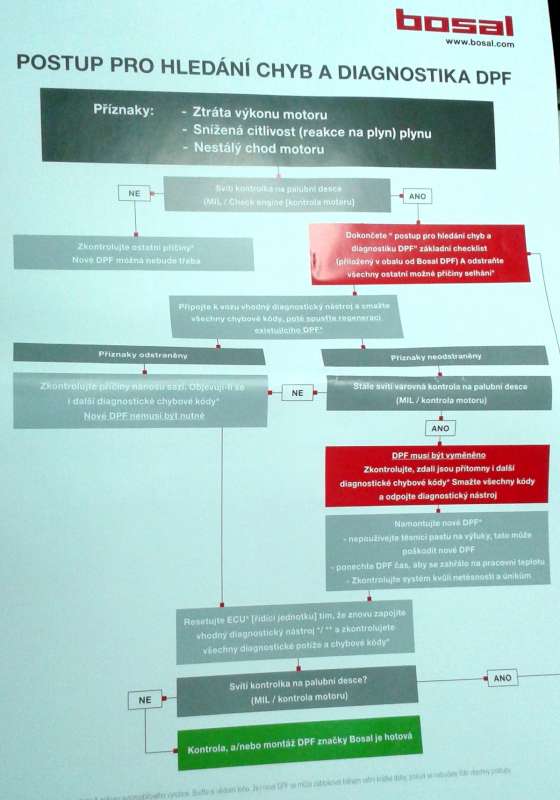

Pro oživení: k novému DPF od Bosal-u jsem dostal takovýto "dokument" pro zjišťování problémů s DPF.
