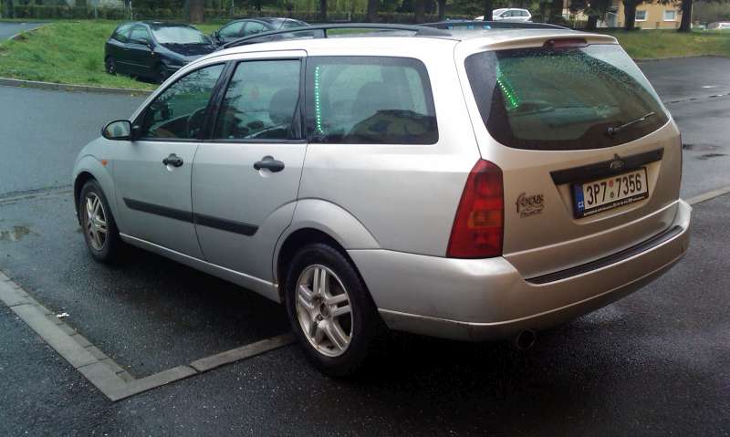

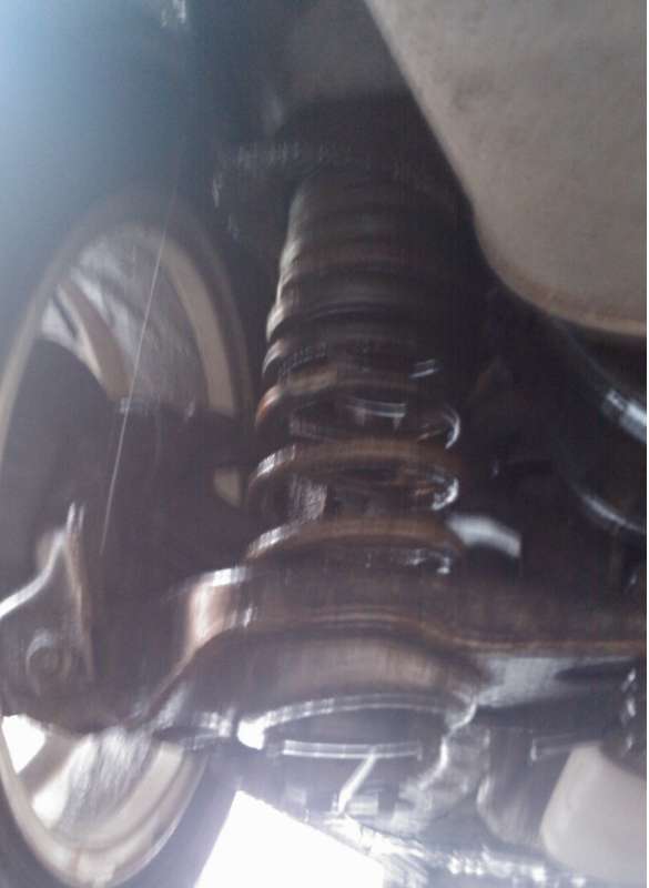

Tááákže... Fíkuse mám doma tak jsem to na fotil... Jsem zvědavej na reakce :D
A ano skutečně tu není tlumič :D
To je ten můj
To je ten můj

3P7?? To s tim jezdíš už 7 let a až teď tě to napadlo? :totlsmile:
Zajímalo by mě od koho si to koupil.... Já taky až budu prodávat svoje tak z toho vyndam všechny věci co nepodmínečně nebrání provozu :D
Jinak si prostě kup tyčky a tlumiče a budeš OK.

Podle té kvalitní fotky bych řekl, že tam tlumič není. Řekl bych, že jeden konec patří do toho šroubu na fotce vlevo dole a druhý konec jde do kastle (bude tam po něm díra). U kombi jsou tlumiče zešikma a obě strany tvoří obrácené V. Hetch a sedan je má svisle.
Nejspíš si předchozí majitel ulechčil práci, ztratit jsi oba určitě nemohl.
