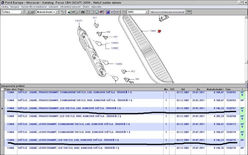

spark187 píše:Měl bych dotaz ohledně zadních koncových světel led original combi id. dílu je 1520767 jestli někdo z Vás má tyhle světla na autě a mohl by mi je vyfotit jak svítí Díky. ps. nikde se je nenašel svítítcí
Je finis 1520767 pro obě světla, nebo má každé světlo jiné číslo?
Našel jsem:
1520767 SVĚTLO-ZADNÍ, PRAVOSTRANNÝ, LED SVĚTLO, LHD
1520768 SVĚTLO-ZADNÍ, PRAVOSTRANNÝ, LED SVĚTLO, RHD

To mě právě trochu mate, protože pak jsou tam další možnosti jako:
1520775 SVĚTLO-ZADNÍ, LEVOSTRANNÝ, LED SVĚTLO, LHD
1520776 SVĚTLO-ZADNÍ, LEVOSTRANNÝ, LED SVĚTLO, RHD
což by právě měla být britská verze?!

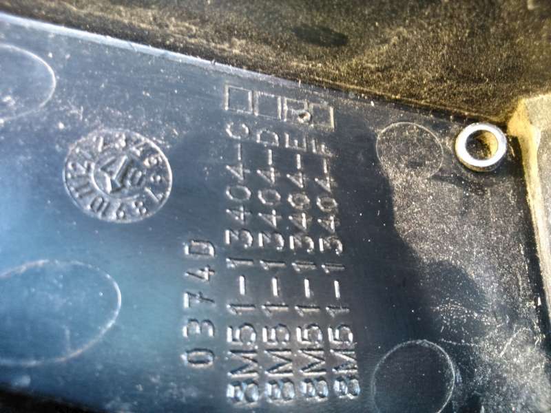

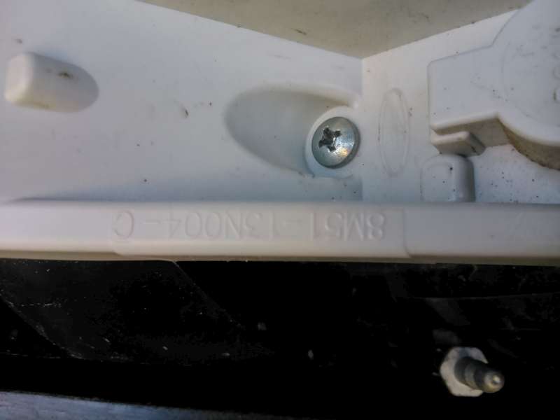

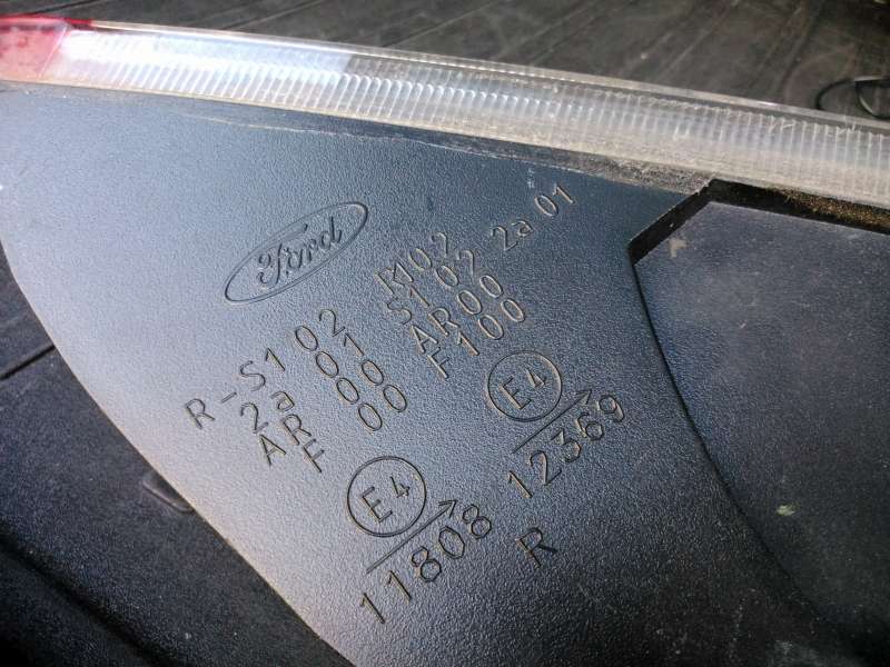

Jediný o co jde je o couvačku a mlhovku...
Přikládám fotky čísel co se na tom světle nacházejí, jedná se o světlo kde je couvačka. Doufám, že z toho někdo bude moudřejší
Číslo z venku světla
Číslo zevnitř světla
Číslo patice
Číslo patice

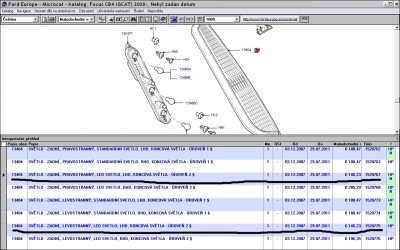

Nonidland píše:Levo/pravostranny ukazuje na jakou stranu to patri, lhd/rhd ukazuje, jestli je to pro rizeni vlevo nebo vpravo
Ano, je to tak .. ověřil jsem to ještě přes VIN a standartní světla pro kombi jsou:
1520762 SVĚTLO-ZADNÍ, PRAVOSTRANNÝ, STANDARTNÍ SVĚTLO, LHD - ÚROVEŇ 1
1520773 SVĚTLO-ZADNÍ, LEVOSTRANNÝ, STANDARTNÍ SVĚTLO, LHD - ÚROVEŇ 1
a správná kombinace zadních LED světel je:
1520767 SVĚTLO-ZADNÍ, PRAVOSTRANNÝ, LED SVĚTLO, LHD - ÚROVEŇ 2
1520775 SVĚTLO-ZADNÍ, LEVOSTRANNÝ, LED SVĚTLO, LHD - ÚROVEŇ 2
Díky všem! :nazdravi:
