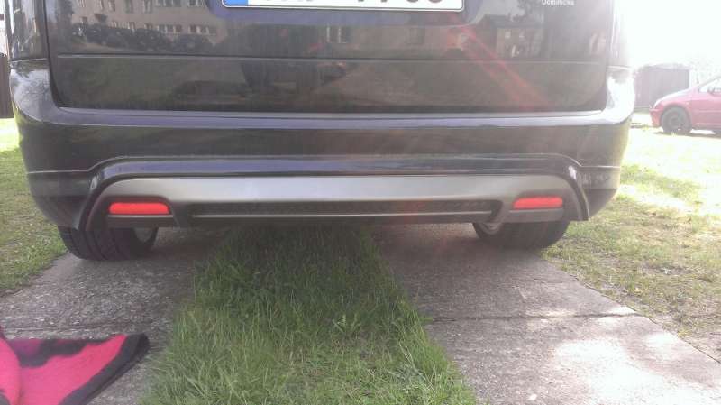

ZaQik píše:nechci Ti brat iluze, ale na kombiku pro hezke reseni neni misto :nnou:
(taky jsem o tom uvazoval :oops: )
Pohoda, vyřezat výztuhu. Stejně je tam na nic, když není vidět :D

Já kdybych byl ZaQikem a Vlast1kem, tak bych ten šev na výztuze obrousil a mezi koncovkama by to vedl v tomhle.... (obdélník)
https://www.google.cz/search?q=nerez+pr ... ln%C3%ADky
Pěkně by to tam sedlo a schovalo se 8)

Jinkak mezi nárazníkem a prolisem rezerky je tak 13cm prostor, takže trubka se může vést tama!!
A koncovky v narazníku snad nebudou tak zlé.....

Ty mas zadni difuzor o kus niz (sport paket) nez je standard, ale stejne tu vyztuhu budes muset nariznout ... a od vyfuku se pak bude ohrivat ... do toho nejdu

Měl jsem to i u mk1.. narazník byl trochu vyříznutý, ale nikdy s tím problém nebyl, že by plast pak nějak deformoval!!
Koncovky mám nachystané, že nejsou na střed,ale posunuty ke kraji, tak uvidíme :nixw:

Podle mě jde o tu výstuhu (kov), ne o nárazník (plast)..

Maximálně na inkriminovane místa dáš Vlast1ku hlinikovej štít jak je od výrobce. Když už máš vše nakoupené, tak bych si s tím pohrál

Kam by jsi chtěl ten hliník dát??
Je mi jasné že jde o kovovou výstuhu.. jenže mám ten sport paket a ta výstuha je docela vysoko, vůči spodní hraně narazníku

Ještě to můžeš pro sychr omotat páskou na svody.

To by melo vyresit vsechny mozny problemy, vejfuk v tehlech mistech uz neni zas tak horkej :palec_nahoru:

Když vezmete jak má duplex udělanej croc, tak ten to má mezi narazníkem a prolisem a myslím že žádnej problém s tím nemá!!

A hele vlákno na duplex :D , kdyby někdo chtěl inspiraci a udělat to pořádně a netáhnout to pod rezervou viz.moje galerka

Už před týdnama jsem u sebe psal, že pokud duplex a lá ST, tak Croc to má perfektní :palec_nahoru:
.... Re: Modrá je dobrá DUPLEX-vyrobeno
Viduka55... ty máš hodnotnější nárazník a já nechtěl utrácet za po fl nár. a koupil jsem jen sport difúzor. A hle zrovna se k němu hodí čtyři kulatý koncovky a výfuk ještě můžu táhnout pod rezervou (jednoduše) a nemusím jej složitě schovávat za po fl nárazníkem např. gal. Croc, (má to pěkně udělaný)
