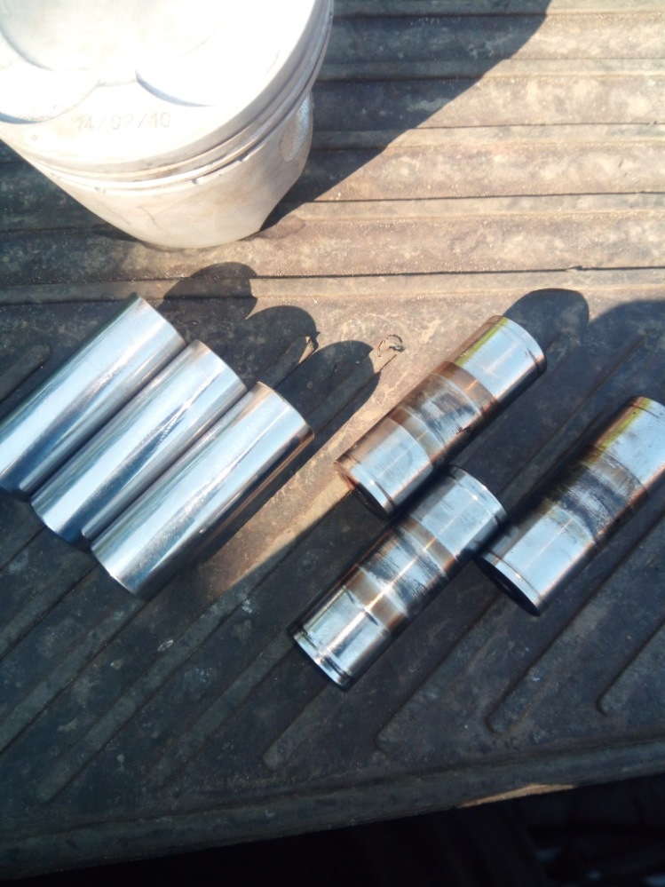

2 Badun: U benzinových motorú 1,6 je čep nalisován na pevno v ojnici a kýve se v pístu a ted to divný:to co se vydře (o cca 0,1-0,3mm)je právě ten tvrdej ocelovej cementovanej čep (viz.foto) a hliníkovej píst to skoro vždy přežije(kdo mě vysvětlí proč má u mě pivo).
Nejspíš jsou kousky karbonu "zapíchlý" v pístu a funguje to jako šmirglpapír - na pístu drží bez pohybu, po čepu klouže a tím ho obrušuje.
Stejný princip je u zabrušování sedel na armaturách - brusná pasta, litinový "šmrdle" a ocelový těsnicí plochy sedla/ kuželky...

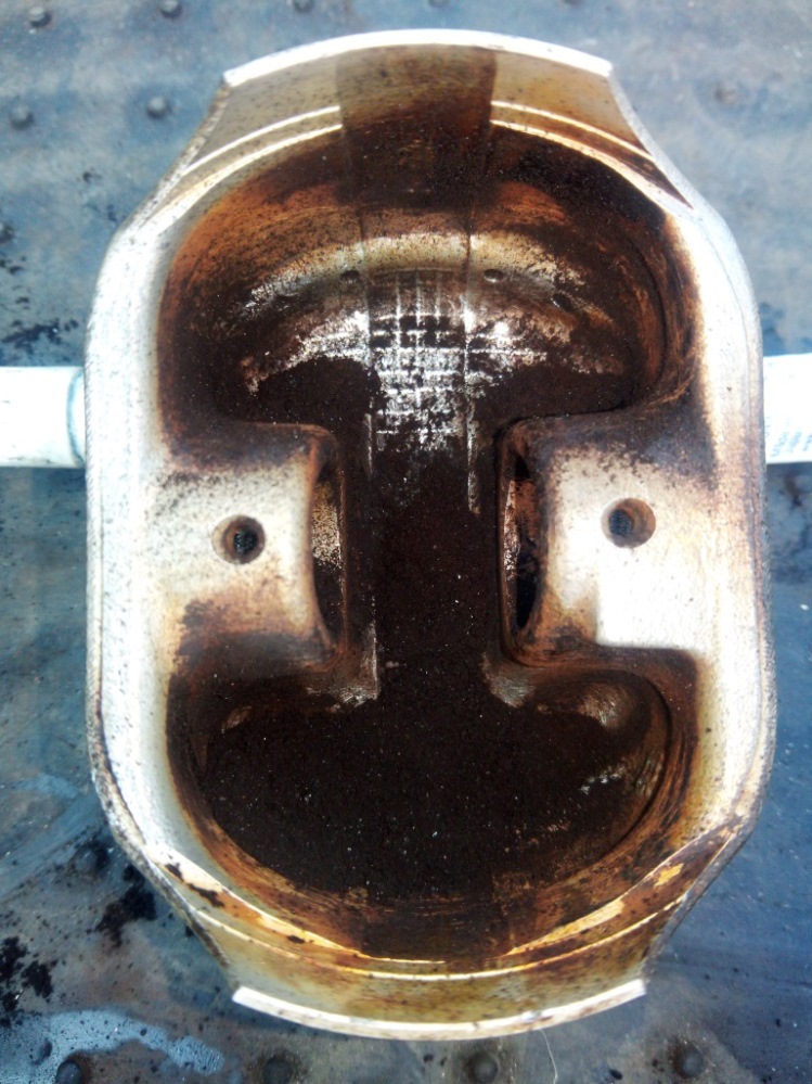

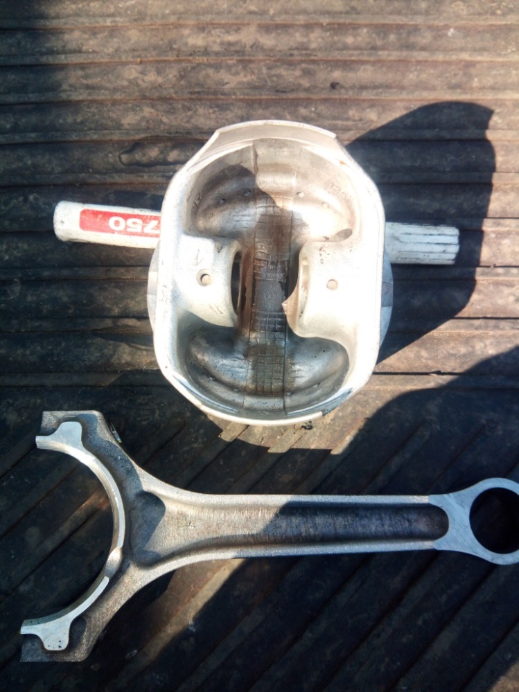

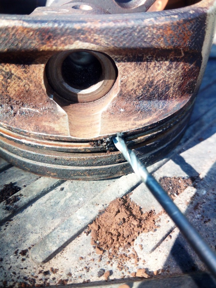

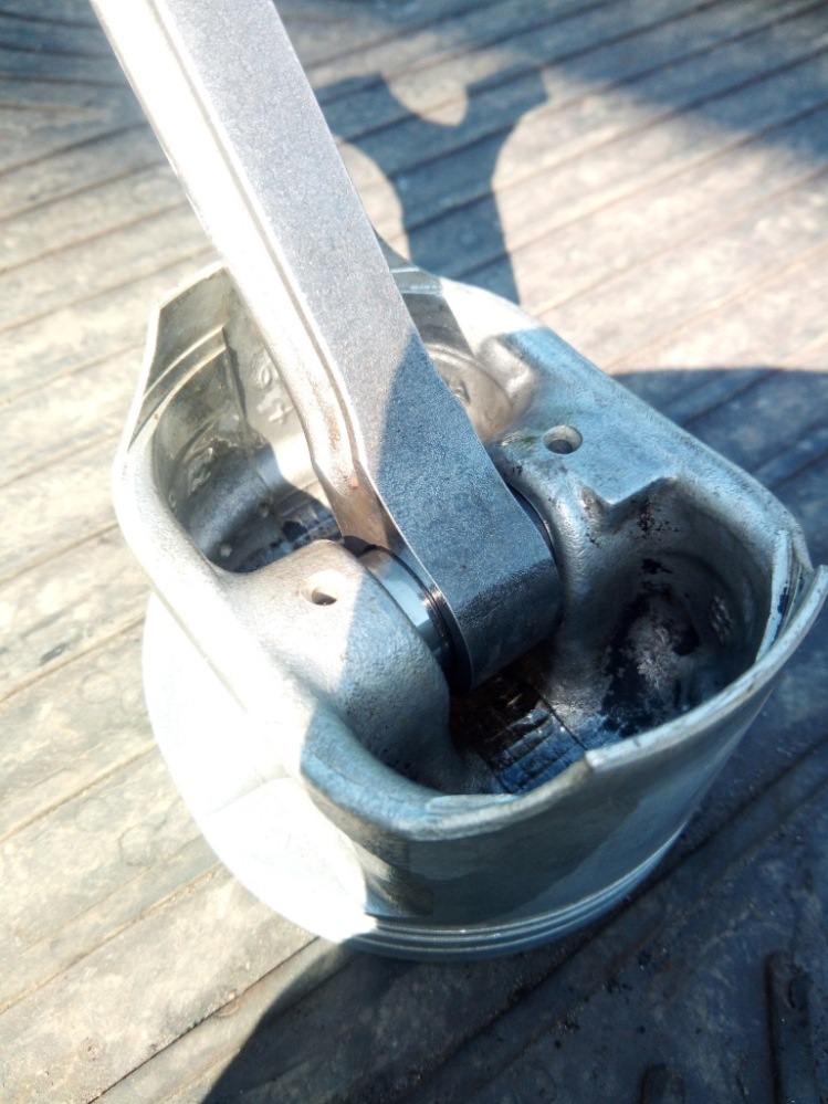

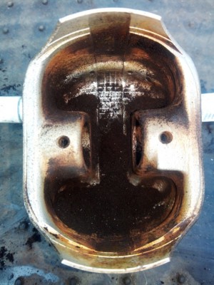

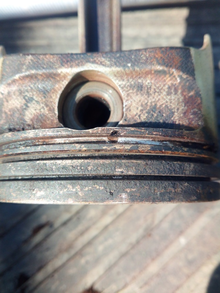

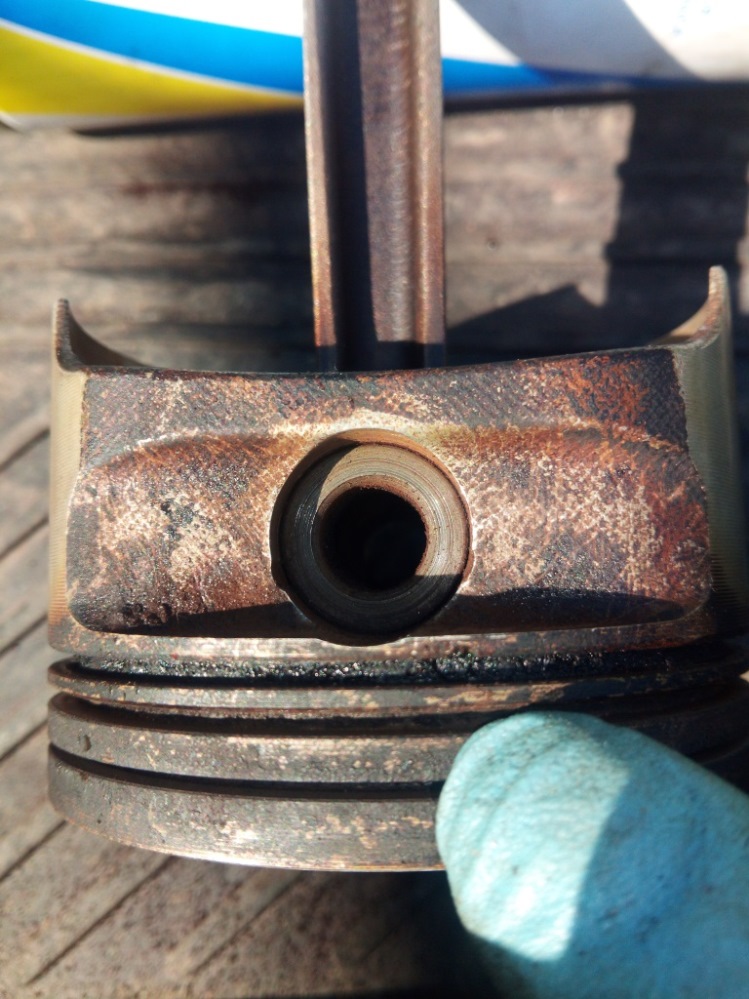

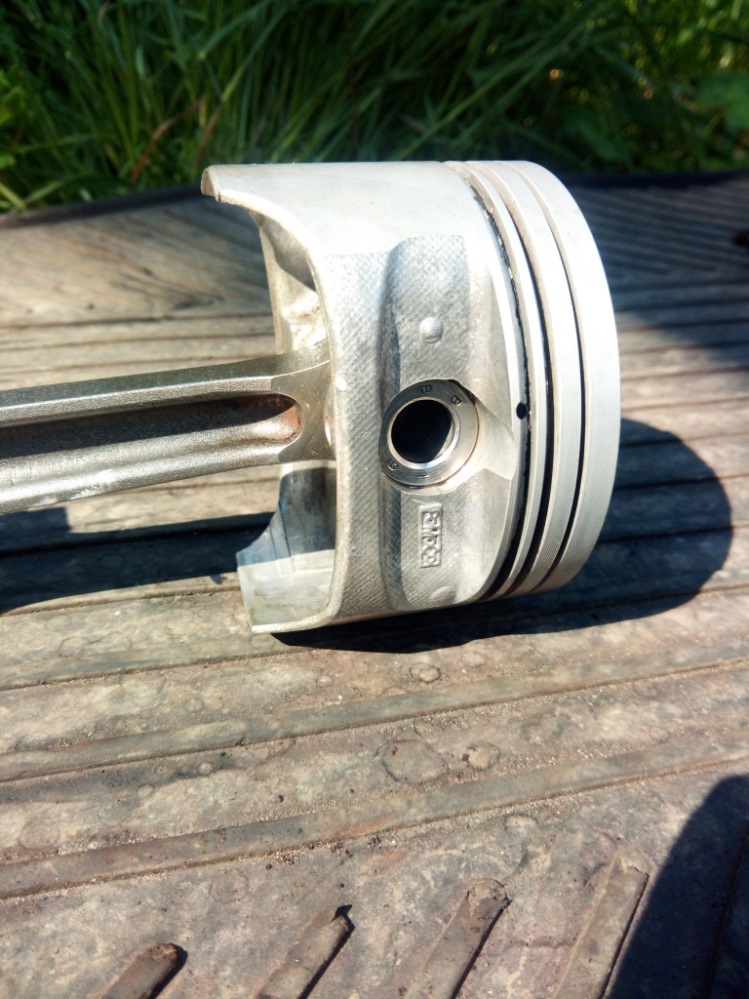

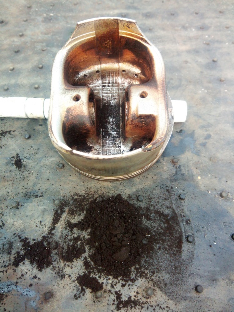

badun
- Příspěvky: 28
- Registrován: 16.02.2011 13:49
Re: Klepání při padání otáček 1.6 Zetec 74kW
Ahoj všem,přikládám pár fotek pro ilustraci jak vypadají písty po vytažení ,v prúběhu čištění v ultrazvuku, přečepování a těsně před zpětnou montáží.(Tohle byl trochu extrém,kýbl karbonu a čepy obroušený o 0,35mm,zřejmě provoz na uhlí.typ SYDA)Hlavně je hezky vidět ucpaný mazací kanál čepu.
[attachment=9]13.jpg[/attachme]nt
