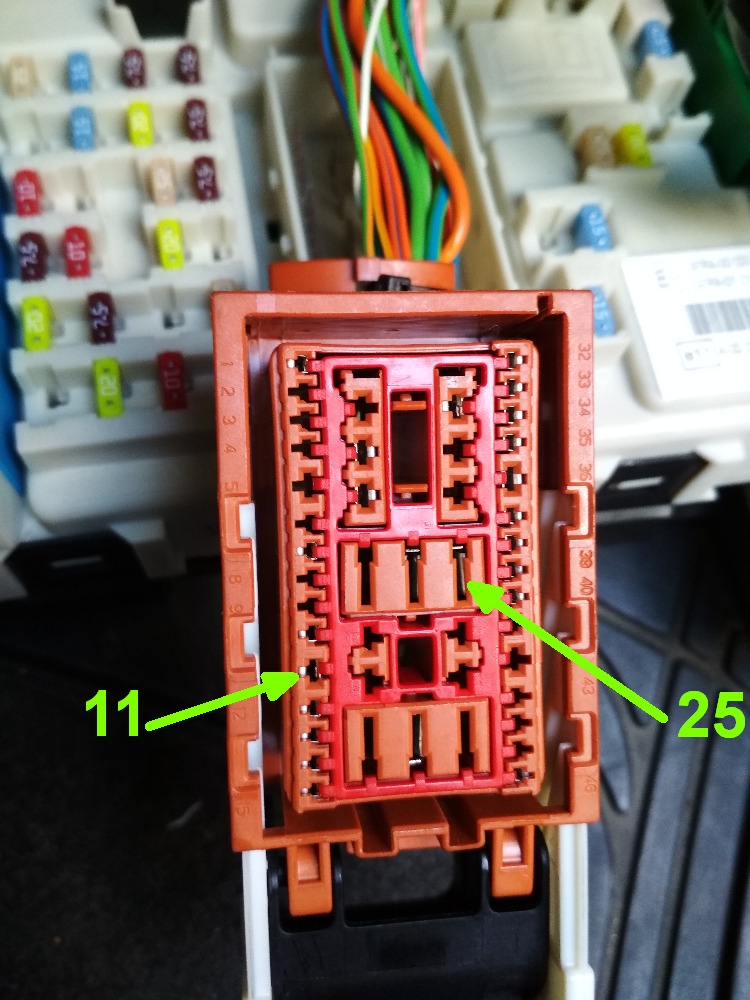

Barvy vodičů jsou přece v tom schematu:
- pin 11 - žlutočerná
- pin 25 - bíločerná; bílofialová

musis propojit ty piny proti sobe

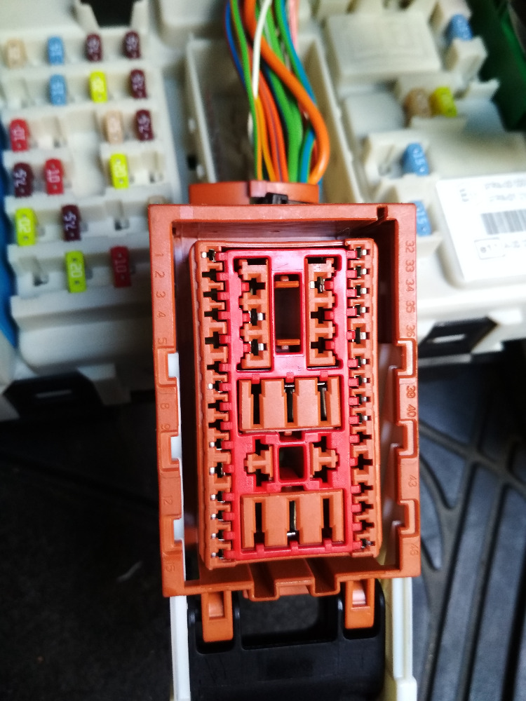

Re: pípák uzamčení
11 je jasne oznacena cislem
25 je take osazen, je to (dle Tvoji spodni fotky) prvni pin ve ctvrtem slouci z peti (brano zleva) ... mozna nesedi barvy, ale cisla ano

Předpokládám, že by to mělo být takto:

takze jestli to dobre chapu mezi tyto dva piny pripojim pipak?

jemar, pin 25 mas spatne ... je to pin o 3 pozice nad tou, co jsi zvyraznil

Re: pípák uzamčení
To je možné, já je počítal odspodu. Určitě tam ale musí být označení odkud to počítat. Z toho obrázku to není patrné.

Re: pípák uzamčení
je to tam označené len neviem z ktorej strany...
