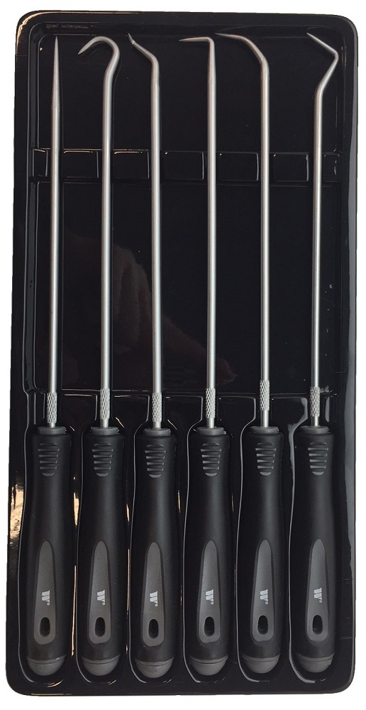

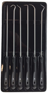

Také si jdu zítra zakoupit to stomatologické nářadí :totlsmile: , mám to osobně kousek.
https://www.gatl.cz/6-dilna-sada-hacku- ... gJ27PD_BwE

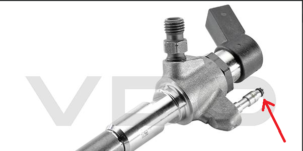

Ještě bych prosil, jestli nevíš průměr ó kroužků na přepadech u vstřiků.
Již jsem je kupoval, ale nemohu si za boha vzpomenout na rozměry.

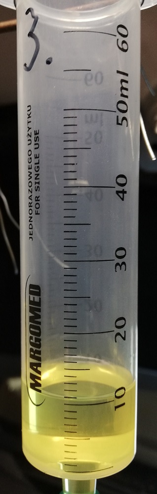

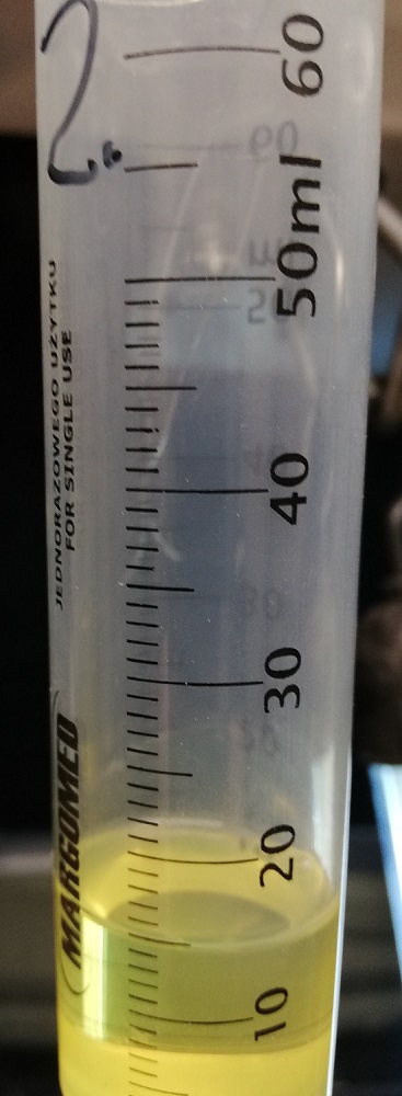

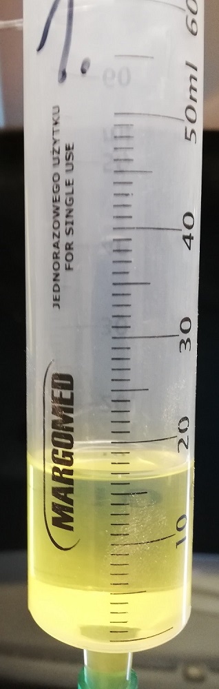

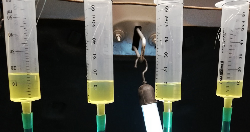

Ještě udělám test u přepadů.
Musím ale někde sehnat baňky :roll:
Hadice mám.
Nechce se mi kupovat sada za 1200,-

Banky nemusíš, stačí injekční stříkačky, hadicky dáš zespoda jak se nasazuje jehla 8)
zezmen
Příspěvky: 96
Registrován: 10.03.2019 08:51
Bydliště: Tábor
Re: Ford Focus III 1.6 TDCI 85kw combi - nejde do otáček
Příspěvek od zezmen » 19.03.2019 21:43

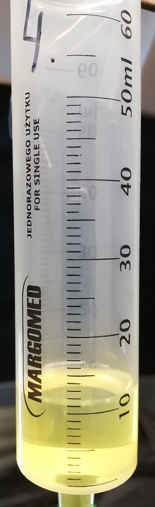

Tak přepadový test proběhl.
Rozdíl není zase až tak velký.
Asi se bude ještě hledat dál.
