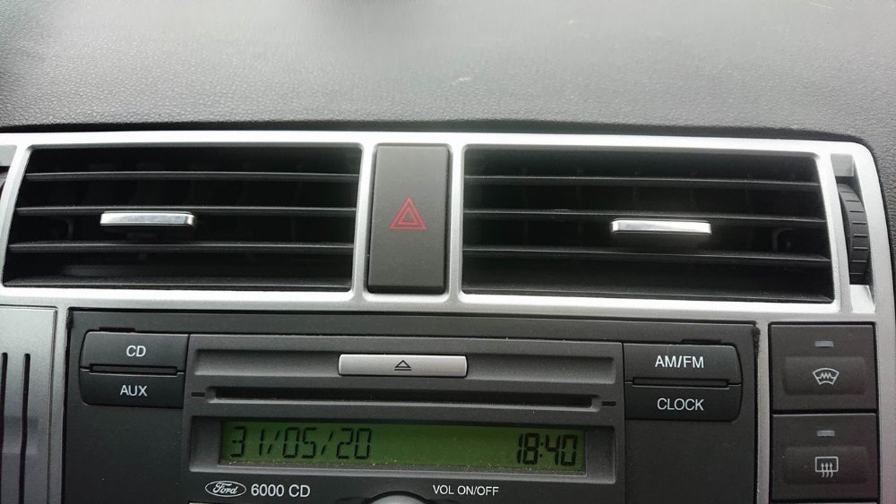

sendvič...plast, středně tvrdá pěna, gumový potah. viewtopic.php?p=1180037#p1180037
Typ lepidla? Melu to pořád dokola :nnou: vysoké teplotní rozpětí kosa/hyc jak prase a neleptavé!!!
Já bych šel do Hornbachu a navštívil regál s lepidly a četl a četl. Moje motivace by byla...malé balení (nižší cena) a rychlost spoje, abych zamezil otlaku po fixaci.
Pokud ještě otázka na triviální věc "lepidlo" zbývá než tě vyzvednout doma a spolu do hornbachu :bebng:

Takže v pátek přilepeno, tak uvidíme, co uvidíme časem... :D
Díky všem za rady.

A co jsi tedy použil za lepidlo?

Mamut Glue :D

Na lepení různých věcí používám chemopren (případně jsem měl ekvivalent soudal, něco jako "univerzální lepidlo pro domácnosti") a přišel jsem na jednu fintu, když se smíchá s vteřiňákem, nějak to spolu zreaguje a rychle zatuhne. Vteřinové používám gelové. Třeba na jednu lepenou plochu vteřinové, na druhou chemopren a stisknout.
