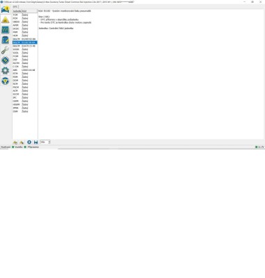

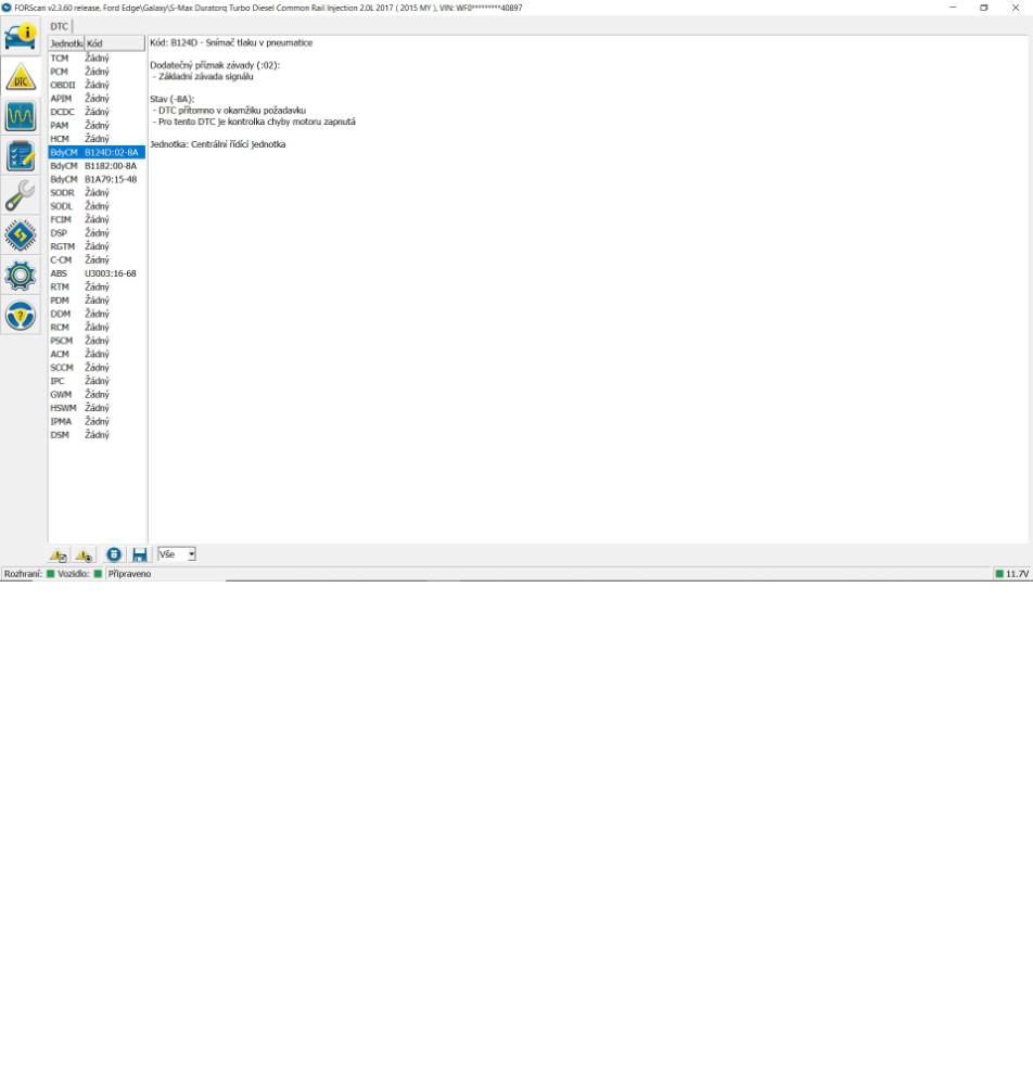

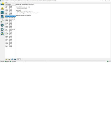

Příspěvek od I__C__E » 09.06.2024 20:51
chyby:
Příspěvky: 25212
Re: TPMS ?!
Příspěvek od ZaQik » 09.06.2024 21:25
... to vypada, ze nektery ventilek nevraci udaj o tlaku

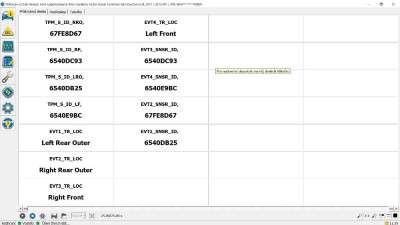

Příspěvek od ZaQik » 15.06.2024 07:18
s chybou B124D jsem se jeste k vyreseni nesetkal
v live datech mas cisla senzoru, ale nejsou tam videt hodnoty, ktere vraceji - muzes to nacist?
a kdyz to ohlasi chybu, nezmizi nektera z hodnot?
Příspěvky: 25212
Re: TPMS ?!
Příspěvek od ZaQik » 02.05.2025 14:07
nedavno jsem chybu B124D resil ... pravdepodobne znamena, ze se cisla ventilku nepodarilo ulozit do BCM (8 pozic obsazenych) ... pomuze programovani (spusteni pres pedaly) a pak "chytra" krabicka (tak jsem resil ja) nebo snad i upousteni/foukani kol

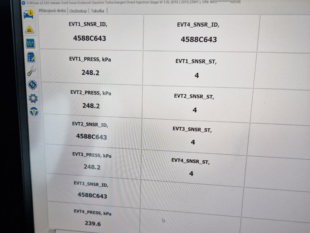

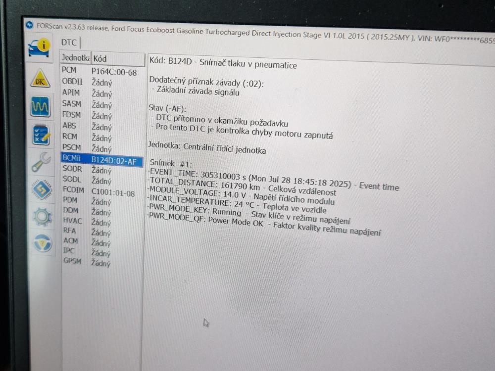

Měl bych taky dotaz ohledně chyby B124D. Koupil jsem nedávno FF mk3 2016, prvních 500km bez problémů, ale pak jsem šel dofouknout pneu a od té doby mám problém ohledně komunikace s čidly. Po vyčtení diagnostiky jsem, zjistil, že mám i chybu B124D, které tam při koupi nebyla, teď ale nejde smazat a hláška o chybě senzorů je aktivní skoro pořád. Dneska jsem po přečtení diskuse zkusil vyčíst live data. Co mi překvapilo, je že mám pro všechny 4 čidla stejné ID. Je tedy možné že by bylo špatně spárované a mohlo by pomoci je napárovat znova, ať už metodou upouštění tlaku nebo krabičkou pro reset?
