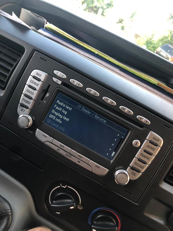

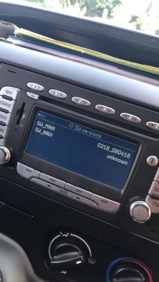

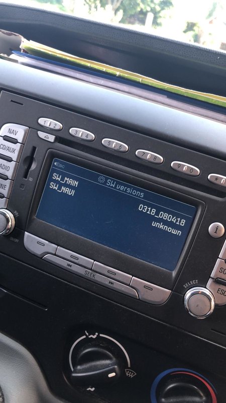

julius1981
- Příspěvky: 252
- Registrován: 27.09.2009 11:42
TravelPilot FX - podsvícení tlačítek
Caute
Hlavu mam opat v smútku. Chcem aktualizovat firmware. Mam 0318, no ziada to podľa navoda CD, alebo SD original, ktoré nemam. Viete mi s tym pomôcť. Mam Blaupunkt travelpilot Fx. Chcem tam nahrat aspon firmware 4.1, alebo ak by niekto mal aj taky, co dokaze čítať nove aktualne mapy,nielen od fordu budem vdacny.
Ďakujem
Ďakujem
