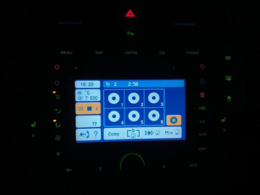

napis mi svoje VIN a dam ti data, ktera zapises pres forscan

Re: Dodelani original cd changeru do FF2
To by bylo super, děkuji předem.
WF0MXXGCDM6S78316

- Příspěvky: 25060
01-01 5746304D58EB
01-02 584743444DED
01-03 3653373833A6
01-04 3136E3
01-02 584743444DED
01-03 3653373833A6
01-04 3136E3

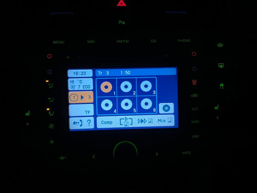

Stejně to je skvělé…děkuji vám za práci…až pojedu zase do Prahy, tak se vám za to přijedu odvděčit.
Tohle už je po několikáté, co jste mi vytrhl trn z paty
Samozřejmě že už changer funguje!
