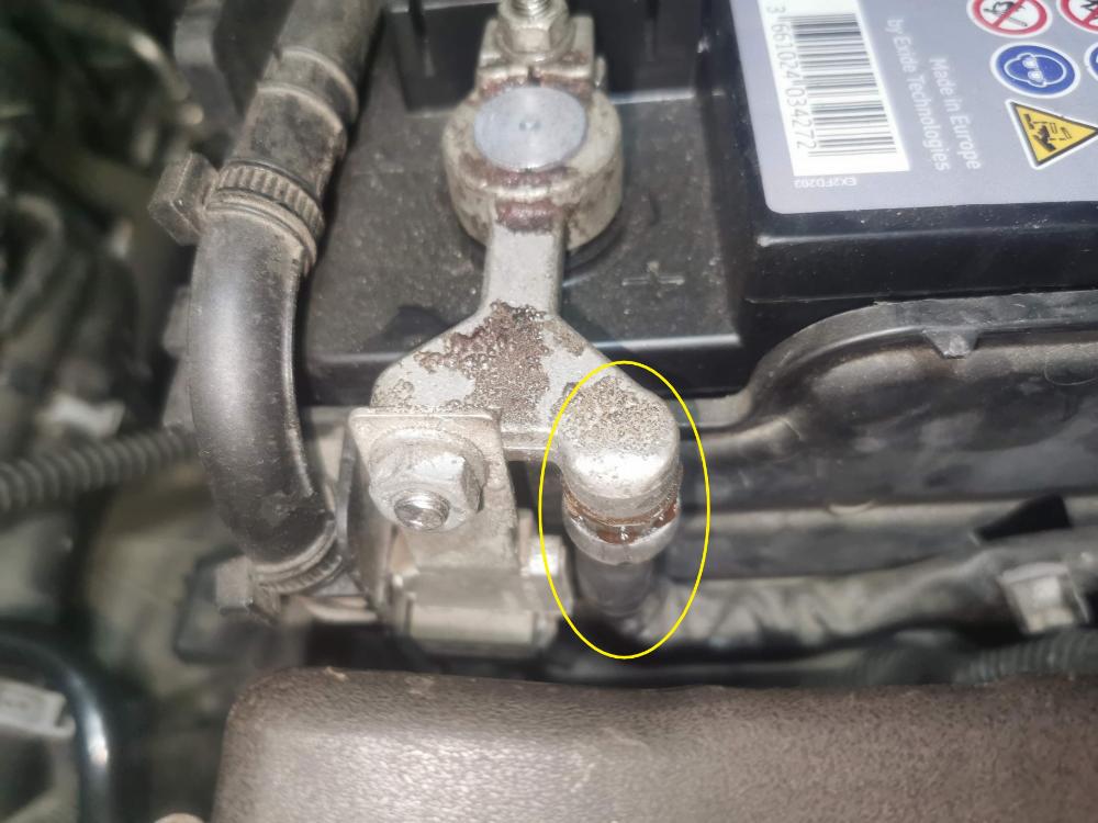

A ještě jeden OT: všiml jsme si, že jsem měl po startu horký (cca 55°C, prst se na něm dlouho udržet nedal) pravý kabel od plusového pólu baterky, až na něm vylezlo nějaké lepidlo - je to normální po nastartování? Levý kabel zůstal studený.

Takze moj povodny tip na alternator/baterku bol mozno spravny. Mas asi rozhodenu regulaciu napatia v aute. Ten kabel so srobom ide myslim do palubnej siete a ten hruby na altik a starter, ak si dobre pamatam. Ak je prilis horuci ten spoj, je tam velky prechodovy odpor. Este skus, ci sa neda svorka na pole baterky otacat do stran. Ak ano, treba opravit. Ak nie, tak ten oznaceny spoj treba vyriesit.

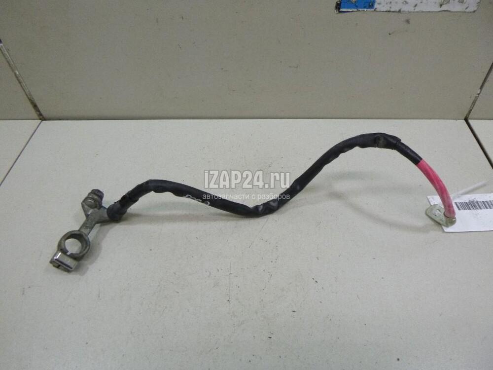

Baterka je půl roku stará a je ok, tu jsem prověřoval, stejně tak alternátor si jede svým smart programem.. ale ten kabel musím vyřešit, zkusím ho narazit co půjde nahoru, mám pocit, že je i níž a nějak ho znovu nalisovat.. jen teda kombinačkami to smysl nemá, budu muset vymyslet nějaký bastl přes šroub na takový kabel.. koupit se dá nějaká náhrada svorky (OEM 1431270), která ale vypadá jinak než ten můj kus.. no člověk hledá jednu věc a všimne si druhé..

Co se týče toho kabelu - jestli je v té svorce volný, chce to řešit.
Nějaký mačkání svorky kolem kabelu ale nebude úplně řešení problému - nejspíš bude potřeba kabel zkrátit, ať má svorka kontakt s čistou mědí. Za mě zkusit vrakoviště / Allegro a vyslídit použitelný kus, než se s tímto drbat.

Tak kabel volný není, a teplý byl asi od toho opakovaného startu a možná jsem už přecitlivělý, dnes jsem to ráno znovu zkoušel a po startu byl sice teplý, ale ne horký, což je vzhledem k proudům při startování asi pochopitelné, ještě to pak zkontroluji při delším běhu jestli se nehřeje. Uvedl jsem špatné OEM té (+) svorky, má být 5142323 (omylem jsem tam číslo co je pro mondeo), já jsme se lekl toho odskoku, kdy ta převlečná lisovaná část nesahá až po konec toho trnu té svorky, ale to tak asi může být, myslel jsem, že to sjelo dolů, ale je to na doraz. Snad případně seženu hezký kus na vrakovišti, nějak se to pokoušel lisovat asi opravdu nemá smysl. Ten kabel co tam je nalisovaný nejde přímo až k startéru a alternátoru, ale je ještě někde u pojistkové skříně napojený přes oko, takže případná výměna by mohla být snad snadná.
