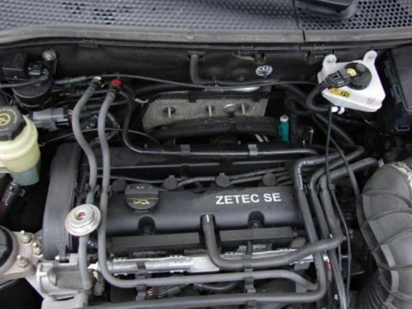

.....no a šel jsem shánět foťák a zde jsou vásledky
tak to je můj motor, akorát nevím jestli mezitip, nebo předtip

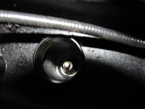

svíčka se ukrývá cca 10 cm hluboko
Kopie - DSC01633.jpg (50.54 KiB) Zobrazeno 7144 x
svíčka se ukrývá 10 cm hluboko
Kopie - DSC01634.jpg (20.53 KiB) Zobrazeno 7134 x
Ford Focus combajn 1,6 Zetec 16V r.v. 2001 (mezitip)Obrázek

tak já to mám úplně jinak :lol: no,ale to máš přece v pohodě ne? k svíčkám se dostaneč klíčem určeným na svíčky a pohoda dřez co? :wink:

fokusacik - vzhladom na tvoj rok vyroby mas ten spravny typ :) nemas ziadny kryt na svieckach, len dlhe fajky :)

přesně.kdo ti říkal, že máš kryt? ten kryt je na mojim,zkusím to zítra vyfotit a dám to tady. ty maš ,,fajfky,, nahoře, jen je sundáš, vemeš klíč a nic ti nebrání je vyměnit :wink:

Tak já už ty svíčky vyměnil, stačil dát na ráčnu prodlužovák a bylo za 15 min hotovo i s umytím rukou. Jinak mám stejnej kryt jako romosch, ale otvor mám bez tý rezavý skvrny. Zjistil jsem, že svíčky nebyly měněný 53 000 km, tak jsem dal bosch.
Pro pepu tato příhoda, která se mi stala: "rozjedu se a slyším nějaké pískání. Samo, že zastavím, protože jak to tak bývá necháš něco na střeše a tak ti někdo dává sihnál. vylezu a nikoho nevidím, na střeše nic, okolo auta nic, peněženka v kapse vč. dokladů. S klidem na duši sedám do auta s tím, že si děti dělali legraci. Tak nic, jedu dál. A zase to pískání. To snad není možný! Víte co to pískalo? Moje bridgestone :wink: .
Jen jsem chtěl demonstrovat rozdíl před a po výměně. Autíčko netáhlo, zvuk jako diesel, líný. Teď lítá. Ještě budu v sobotu testovat u nás do pověstného kopce 4 km dlouhý a dá se vyjet i dost přez 100 km rychlostí. Tam bude hodina pravdy. 8O Dík všem za porady.
