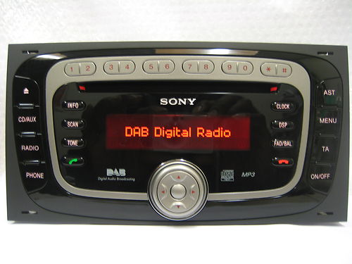

Daj odkaz na pacicky. Chystam sa faceliftovat radio tak sa mozna zidu. Ale chcel by som to mozna urobit trocha inym sposobom.
Chcem sa spytat bude pasovat Sony radio z C-maxu namiesto toho klasickeho sedeho? Neviete niekto?

Příspěvek od ZaQik » 03.11.2016 21:53
ano, bude pasovat (Cmax i kuga)

bez akýchkolvek zmien i v kabeláži? ked je to ford malo by to asi sediet.
Niekde sa totiž písalo, že nie vždy môže rádio v inom aute fungovať ale to je asi blbosť, pretože ked sedí kabeláž malo by to v pohode ist podla mna.

Mám pocit, že tu někdo psal, že musel AUX zapojit ne přímo, ale přes BT modul.

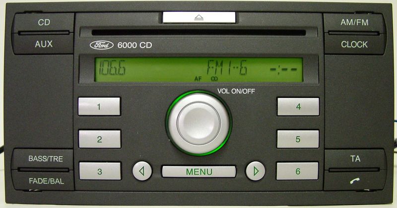

Příspěvek od ScorpionSX » 04.11.2016 11:01
To len v prípade, že reálne ten BT modul máš osadený, myslím že keď vymieňaš obyčajnú 6000ku, tak na 99% tam BT modul nebude...
Ale všeobecne nie je žiadny problém v kabeláži, je to ten istý konektor, takže stačí to len vymeniť. Novšie rádiá, ktoré mali aj DAB príjem (teda myslím že je to kvôli tomu) majú iný konektor na anténu, ale to spoznáš pri pohlade na zadnú stranu - bude tam taký "dvojkonektor" vpravo dole, namiesto klasického jednoduchého konektora ako na CD6000.

Příspěvek od Mufin01 » 04.11.2016 13:56
Já tam třeba BT měl, je to jen o stupni výbavy.
