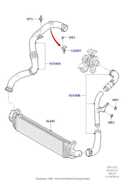

Příspěvek od phofy » 09.08.2014 21:00
Je tam jak je ta červená šipka

Re: motor nemá výkon
Příspěvek od Elefant » 09.08.2014 21:51
Podle obrázku to máš model 2006 - 2010. V těch místech má přece Focus I egr nebo kousek dál, ale čidlo tam není.

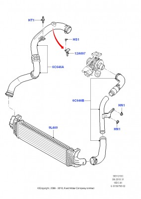

phofy
Příspěvky: 9532
Registrován: 23.07.2011 11:32
Příspěvek od phofy » 10.08.2014 08:38
Jo promiň sem se spletl..
Tohle by už snad měl být správný obrázek.. 12A697 tohle je to čidlo

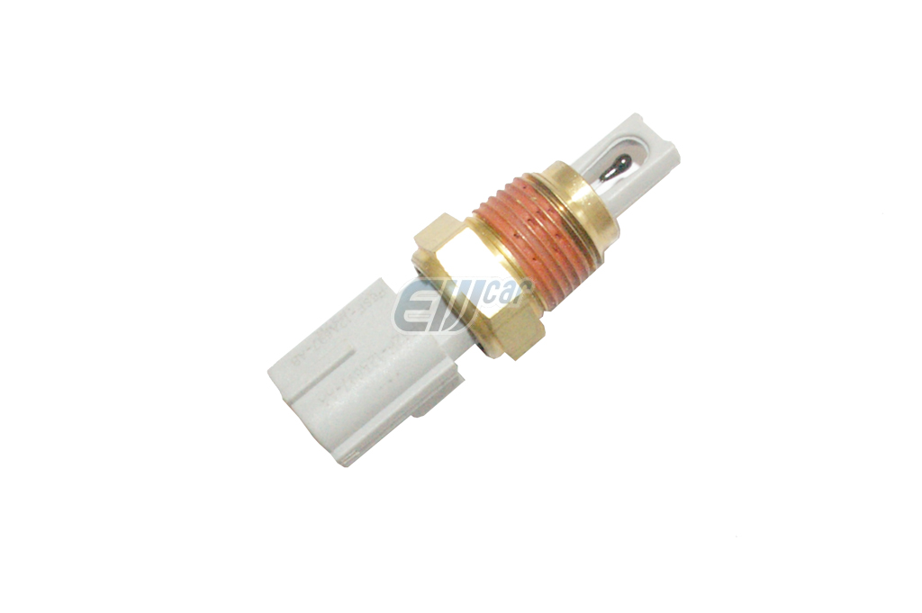

Elefant
Příspěvky: 38
Registrován: 02.01.2009 20:05
Bydliště: Hať u Hlučína
Příspěvek od Elefant » 10.08.2014 08:57
Takže to co mi dal prodejce je na novějšího Focuse? Já potřebuji se závitem.

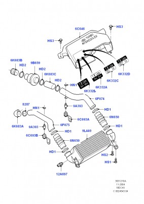

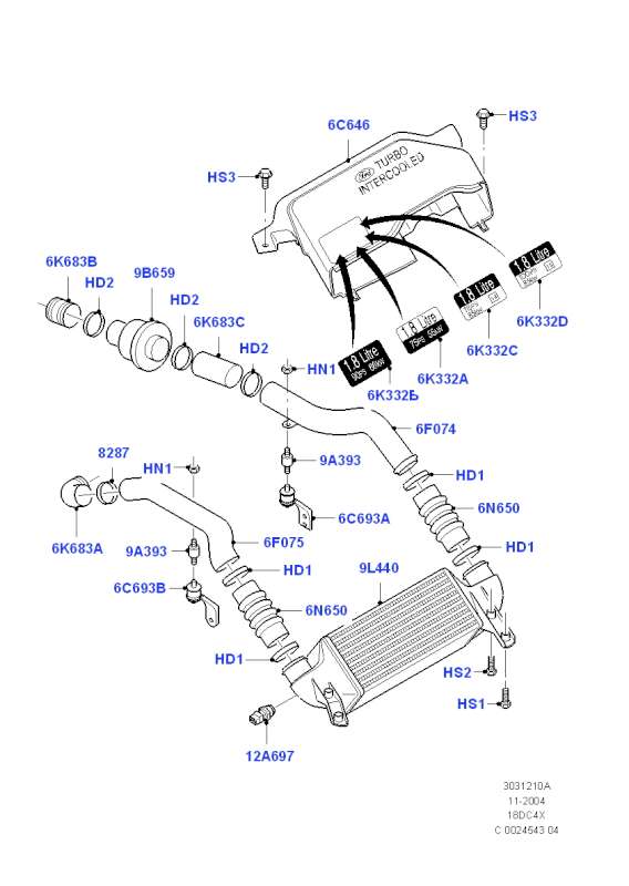

To bych nerekl, ze to na novejsiho, protoze tam takovy nemam. Mam presne ten co je na tom schema prvnim ode me tzn: konektor na boku + se pripevnuje cidlo sroubkem do kovovy trubky
phofy
Příspěvky: 9532
Příspěvek od phofy » 10.08.2014 09:44
Focus I
Focus II

Elefant
Příspěvky: 38
Příspěvek od Elefant » 10.08.2014 10:59
Tak co jsem to potom dostal? Na krabičcce je napsáno Ford, Ford Cougar, Fiesta a nějaká Mazda.

Elefant
Příspěvky: 38
Příspěvek od Elefant » 10.08.2014 12:00
Jo měl je to přesně ten první obrázek (Focus I). Bylo zasviněné od oleje z egru, takže jsem ho očistil sprejem na kontakty, ale ještě jsem neměl čas vyzkoušet co to dělá po zahřátí. I když špinavým čidlem to nebude. Raději vyměním za nové.

xbobcz
Příspěvky: 260
Registrován: 11.04.2011 21:16
Bydliště: Brno
Příspěvek od xbobcz » 10.08.2014 12:06
To cidlo co ti dali se dava do boxu filtru - je na trubce co normalne jde do vahy vzduchu.
Nasel jsem ho v katalogu, ale jeste jsem nevidel TDCi, ktery by ho melo.
Podle vseho je to do nejaky verze, ktera nema MAF ve kterym je to
cidlo integrovany. Z teploty na tomhle cidle se urcite priblizna teplota baterie,
kvuli regulaci nabijeciho napeti.
Jinak ten olej neni z EGRu ale z turba - ale trocha oleje je v tom sani normalni,
nemelo by ho v tom mezichladici byt nejak extremne moc.
Tlakovy cidlo je napojeny v pulce ty trubky hadickou a je pridelany nad hornim zavesem tlumice.

sth-1
Příspěvky: 244
Registrován: 02.02.2013 13:48
Příspěvek od sth-1 » 11.08.2014 09:12
http://www.autokseft.cz/Nahradni-dily/F ... 341_100353
Tady podle toho to vypadá že se dělal se závitem nebo bajonet ,ten co jsi koupil ty , že by model bez EGR ?
