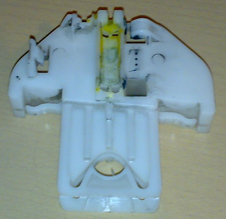

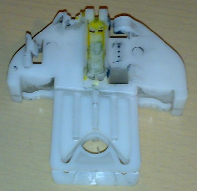

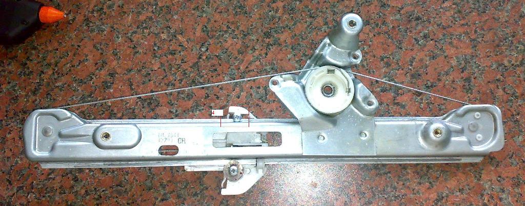

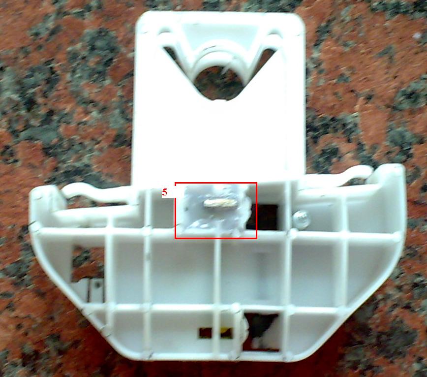

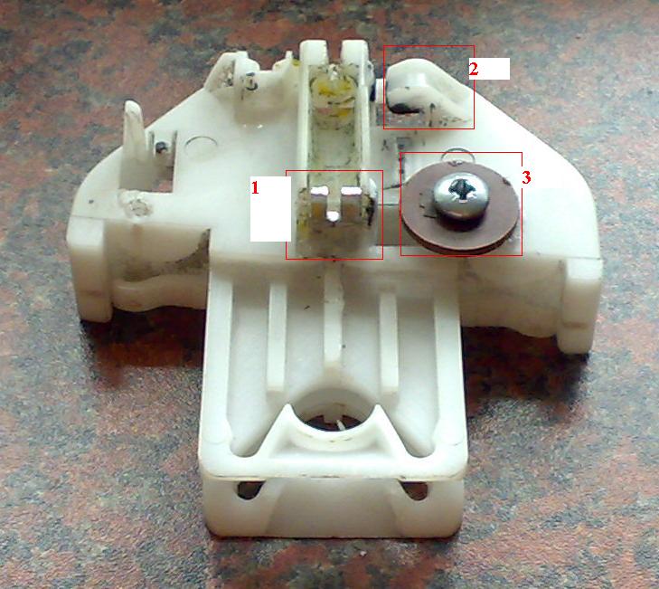

Tak jsem se stal také "šťastným majitelem" spadlého zadního okénka. Když mi spadlo pravé zadní, tak jsem to jen podložil klackem. Ale když mi asi za měsíc spadlo i levé zadní, tak mě to naštvalo a chtěl jsem to řešit. Po zjištění na zdejším fóru, kolik stojí nová či starší stahovačka jsem na nákup rezignoval a zkusil jsem to opravit svépomocí.
U jednoho okénka bylo prasklé lanko, použil jsem klasické z bovdenu bicyklu.
U druhého byl ulomený již zde několikrát zmiňovaný plastový kousek a nožičky vymezující pohyb po kolejnici. Jak to dopadlo bude snad jasné z fotografií. Kovový kousek cca 3mm silný zalit epoxidem, aby se nemohl vyhnout, šrouby jsem pro jistotu zalil tavící pistolí. Původně jsem i ten kovový kousek zalil jen tavící pistolí, ale bylo to příliš měkké, takže nakonec zvolen epoxid.
1- nový kovový kousek
2- takhle vypadá kousek, který jsem nahradil šroubem s podložkou 3 5- kovový kousek z druhé strany 4- tenhle vymezovač taky nakonec nevydržel, takže znovu nahrazen šroubem
