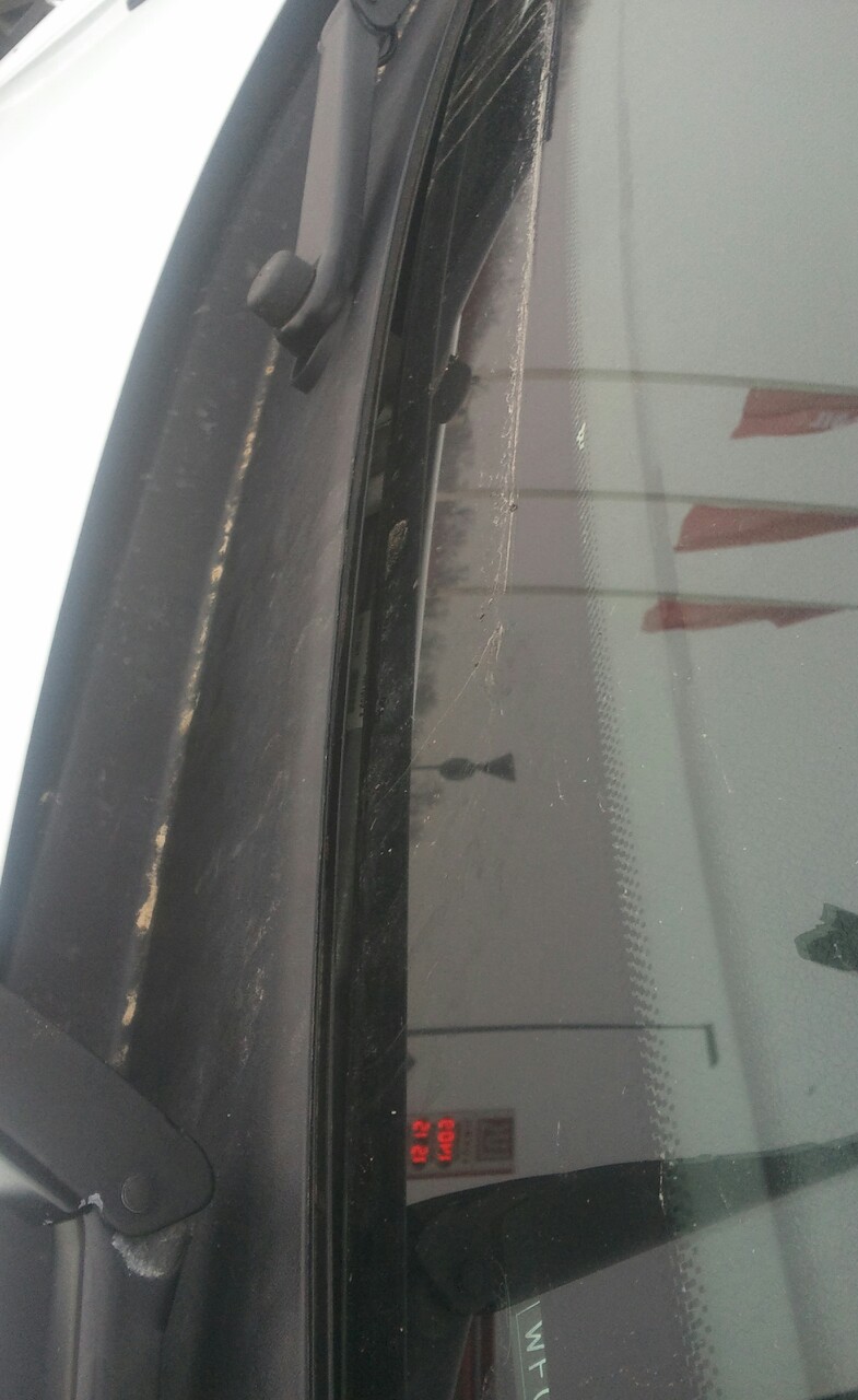

Mam ten isty problem. Torpedo nedolieha na Ford Focus II. Mohla by voda niekam zatiect, alebo je tam kanal na stekanie vody? Je to nutne na FF2 lepit?
Staci ho demontovat a dat naspat do drazok, kde je sklo?

Nemáš to zacvaklý pod oknem. Zkus to opatrně vtlačit pod okno. Je tam drážka, která zapadne do kraje okna.

Mě to odstávalo, ikdyž jsem to zacvaknul, tak to bylo za chvilku venku. Dal jsem to do Forda na záruku a oni to přilepili ke sklu.. Takže až prdne přední sklo, tak musím měnit i torpédo
Vysvětlili mi, že to nejde nijak posunout, že asi z výroby nepřesně nalepené sklo...

Skusal som to tam zacvaknut, ale neslo to, akoby to nedoliehalo. Keby som dale tie kovove klipsy a skusil dotlacit a dat naspat?
Hrozi , ze nieco zatece, ked nedolieha?

Já bych řekl, že tam teče ikdyž to dolíhá - minimálně děrama kolem stěračů a pak bokama.. Asi to ničemu nevadí, jen se tam dostává víc bordelu.

Díry na stěrač mají rantl takže tam to není tak rapidní, ale stejně tam něco proteče. Než mi měnili okno tak mi to taky špatně doléhalo, ale teď to mám v pořádku.
Nicméně bych to tam zkusil aspoň na několika místech přichytit nějakým lepidlem. Aby se to eventuelně dalo sundat...

Tak sa mi to podarilo spravit. Stacilo vybrat tie kovove spiny, natlacit torpedo na sklo a dat naspat kovove spiny. Akurat to torpedo nedolahlo na ten cierny plast a dalo dost namahy dat tie spiny naspat. Bola tam vacsia medzera, kvoli tomu, ze som nemohol dat torpedo z motorovej casti na to iste miesto ako bol. Inac by to zase nedoliehalo ku sklu. A podarilo sa mi stratit dve spiny.
Padli niekam pod motor.
A nemohol som ich najst. Tak hadam sa vytrasu po ceste
na chybajuce spiny len navrtam diery do oboch plastov a stiahnem plastovou stahovackou.

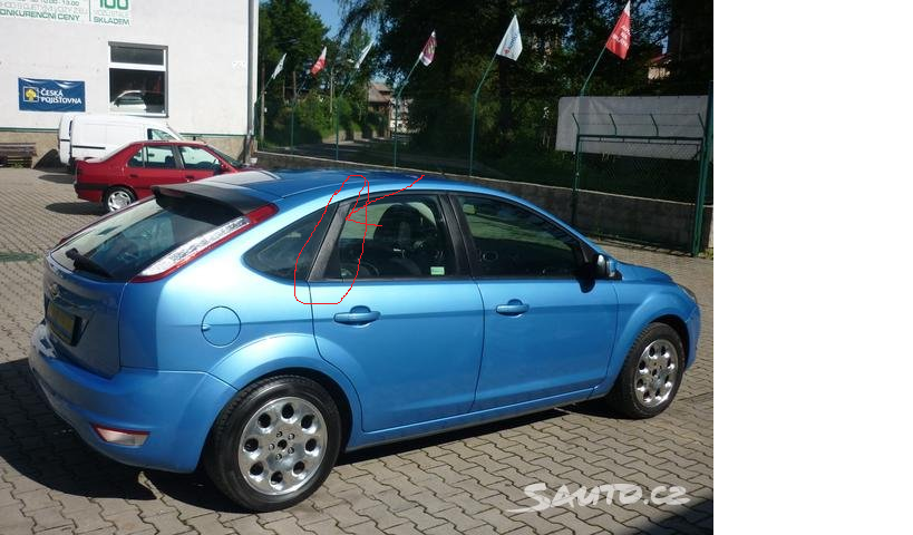

Ahoj chlapi
Měl bych na vas takovou prozbu,na aute jsou nalepeny takove černe plasky na sloupkach a ten jeden plast je u vrchu odlepeny tak bych se chtel zeptat čim by se to dalo přilepit.Přidavam tady fotku a na ni je označen ten černy plast a ten mi odstava.Jirka
