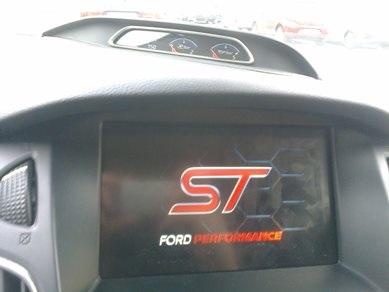

ZaQik píše: 15.02.2023 21:15 ... tak do SYNC2 dostanu i animace ze SYNC3 :)
Nazdar, ako sa ti podarilo zmeniť uvitac logo na Sync2 ? Ja to zmením cez forscan ale stále mám obyčajný Ford logo.
Příspěvky: 25227
Re: SYNC2
Příspěvek od ZaQik » 15.04.2023 07:14
SYNC2 ma tusim jen 6 "zakaznickych" obrazovek - nejprve zmenis diagnostikou parametr v APIMu a pak pres USB nahrajes potrebnou verzi - viz viewtopic.php?p=1215854#p1215854
... moje reseni bylo vykopirovani animacie ze SYNC3, jeji uprava pro SYNC2 (delky a pocty souboru) a nakopirovani do SYNC2 nestandardni cestou
