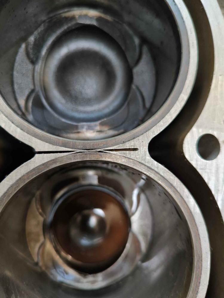

Oprava bloku 1.6 ecoboost
Příspěvek od Mispid » 11.06.2025 11:36
Zdravím, chtěl bych se zeptat místních znalců na jejich názor na možnosti opravy bloku motoru.
Deformace mezi válci způsobuje ztrátu chladící kapaliny do válce.

Příspěvek od petanb » 16.06.2025 08:37
Měl jsem stejný problém na svém motoru 1.5 EB. Nechal jsem to opravit způsobem znížení bloku o cca 0.1mm a zatím je to v pohodě. Oprava cca před 7tis. km. Jinak přesně na tuto závadu se specializuje jeden servis v Ostravě. :D

Re: 1.6 ecoboost 134kw delší startování - prasklý blok
Příspěvek od oscaar » 16.06.2025 12:13
Mají nato ptej vyvynutou vlastní úpravu bloku, která vydrží.
