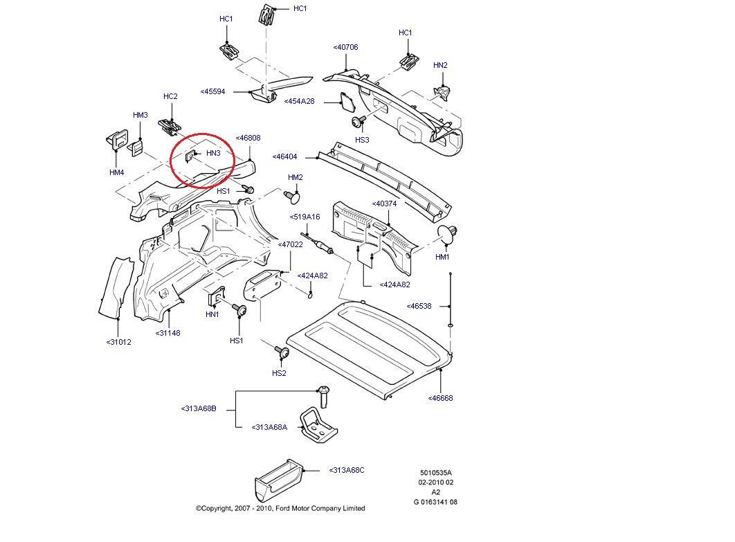

Chtěl jsem se na to kouknout z blízka a tu odporovou zástrčku měřit nechci, ale v návodu na první straně je zmíňka o tom, že by se pro režim vlastní diagnostiky měla odpojit.
No nevim jak to dobře popsat.
Když sundaváš ten koberec, tak nahoře jsou v plastu dva šrouby a pod ten plast je ten koberec vsunutý. Jak jsem ty dva šrouby povolil, tak předpokládam že z druhé strany byly matky, které odpadly, ale jelikož to bylo až za plechařinou, tak netušim kudy bych se tam mohl propracovat :)
Teď tam mam vlastně v tom místě akorát díry jak kráva a tam šrouby zpět nechytim :D
Nemáš páru jak se dostat na druhou stranu abych to mohl zase přichytit?

Jo myslíš tohle:
Jestli to je ono, tak objednat u forda, FINSI 1487364, doporučená MOC 17 Kč :palec_nahoru:

Jj přesně tohle myslim a koukal jsem i na tenhle nákres :)
Akorát mi tedy neni moc jasné jak se právě k té díře dostanu z druhé strany.
Jestli to má být chyceno skrz karoserii nebo jak, ale předpokládam že ano jelikož dovnitř kufru nic nevypadlo :)
