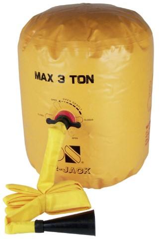

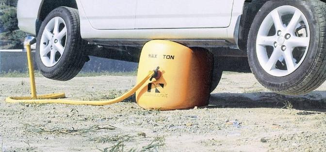

Příspěvek od zdenyvm » 04.05.2023 08:02
Já už roky používám Airjack, přezouvám každé jaro-podzim 3-4 auta tak je to jednodušší... Jediný problém je najít auto s neděravým výfukem :D

Re: jaký zvedák - hever ???
Příspěvek od Karel2 » 04.05.2023 09:23
Ma to zpetnou klapku(asi jo) a jak je reseny postupne vypousteni?

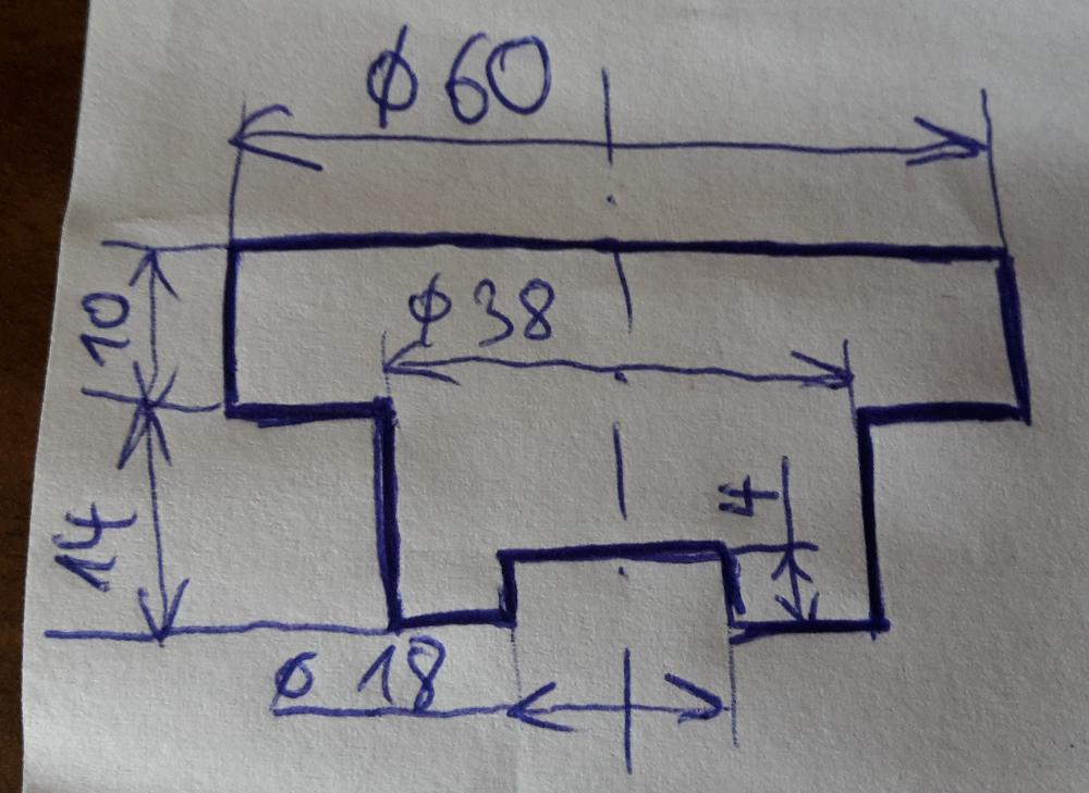

Příspěvek od jenikHK » 07.05.2023 10:55
Mno to nevím, nějaký jsem už vyhodil, to jo, ale rozhodně ne po první použití.
Pár kusů budu mít 4 roky určitě.
Tvrdost mi přijde jako hokejový puk - ty jsem teda používal taky, frezoval jsem do nich drážku, ale za ten binčus to nestojí.

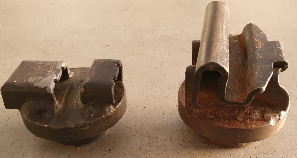

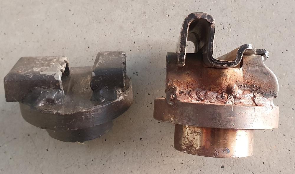

Příspěvek od Stehnak » 08.05.2023 17:15
Já jsem to vyřešil druhýma heverama z vrakoviště , z nich jsem odřezal profily (Nissan a Ford).
Kamarád vysoustružil "základnu" a tchán mi to navařil...

Příspěvek od miki21 » 08.05.2023 17:45
Železo na železo? Aby to něco nepoškodilo.

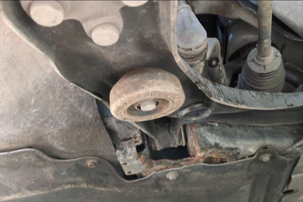

Příspěvek od nnixonn » 19.06.2023 11:45
Zdravím,
Všiml jsem si, že na Focusu MK4 mám na všech ramenech tento "puk". Z druhý strany to k ničemu přichycený není, jen je to našroubovaný v ramenu. Netuší někdo k čemu to je? Není to bod na zvedání? Dalo by se to použít dílenskej hever?
Díky.
Ford Focus mk4 combi 2.0 TDCi, r.v.2019
Příspěvky: 13715
Příspěvek od stano. » 19.06.2023 12:06
Ak chces poohynat ramena, mozes.
Je to tlmic kmitov.
