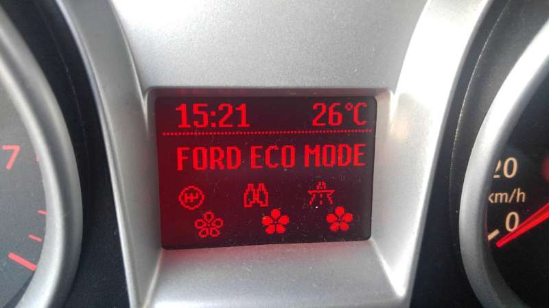

Mám to úplně stejné. Kvůli vybarveným kytkám ale nehodlám šmudlat benzínový dvoulitr na 1500 otáčkách....

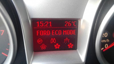

Kvůli zapojování alarmu jsem odpojoval konektory v GEMu. No a potom se mi místo hlášky "Dobrý ECO řidič" zobrazuje pořád hláška "Otevři návod pro více tipů". Zkoušel jsem projíždět veškeré menu na budíkách a nepřišel jsem na to, jak to vrátit zpět
Zapnul jsem diagnostický test budíků a u "ROM level" se mi přepíná "0509" a "FAIL". A pak o položku dál u "NVM target ROM" mi to píše "0512". Podle ELM327 mám verzi budíků 512. Nevím, zda to s tím souvisí

Reaguje to na styl jízdy. Co jsem pochytil, tak Ford si představuje jako eko chování jezdit pomalu (časté dálnice ubírají lístky za rychlost), brzy řadit vyšší rychlostní stupně (v podstatě podtáčení motoru) a vybarvenou květinku za předvídavost lze brzy docílit pokud se jezdí plynule, bez častého brždění a následné akcelerace. Aplikace byla původně jen pro motory 1.6 TDCi Econetic (FFII), takže u ostatních se může chovat trochu jinak než výrobce předpokládal.
