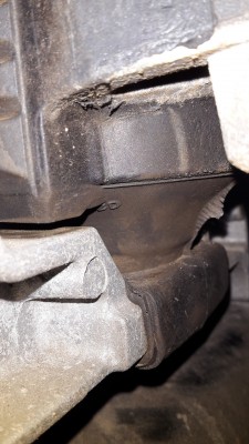

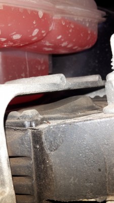

Zdravim chlapi, poradte prosim, co si myslite o tomhle silentbloku? Vsim jsem si, ze vrch je vmacknuty dovnitr, jinych problemu jako vibrace, klepani atd sem si nevsiml. Vule ze strany jak jsem to fotil je stejna i na druhe strane, je to na vymenu?
Ford Focus II combi po FL, 2008, 1.6 74kW
Ford Focus combi 2003, 1.6 16V 74kW
- mikki
- Příspěvky: 926
Re: Silentblok motoru
Měnil jsem teď jen hlavní.Když motor neklepe tak bych to neřešil.Ještě neleží na ploše.
