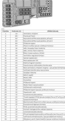

prosím o radu. Všichni tu uvádí, vyjmutí pojistky F22. Na stránkách ford dle VIN je F22 - Systém sledování akumulátoru 15A.
Avšak, já mám jinou pojistkovou skříň, hledal jsem podle googlu a fotek, kde 22 je Modul řízení s posilovačem a pojistka 31 - je Snímač inteligentního nabíjení baterie. Je to to samé jako Systém sledování akumulátoru. Nerad bych dopadl jako Mondisté, kdy to může ovlivnit ESP, chybové hlášky apod.

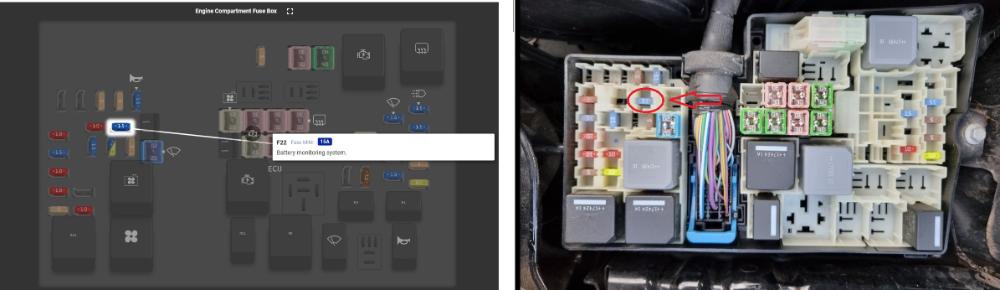

. Blbý je, že nejsem schopný nikde najít obrázek, který odpovídá realitě. Páč dle manualu na 2017 to vypadá takto, ale ve skutečnosti jinak. Takže je to ta která je na obrázku?
Mohlo by se hodit: https://www.startmycar.com/ford/focus/info/fusebox/2017

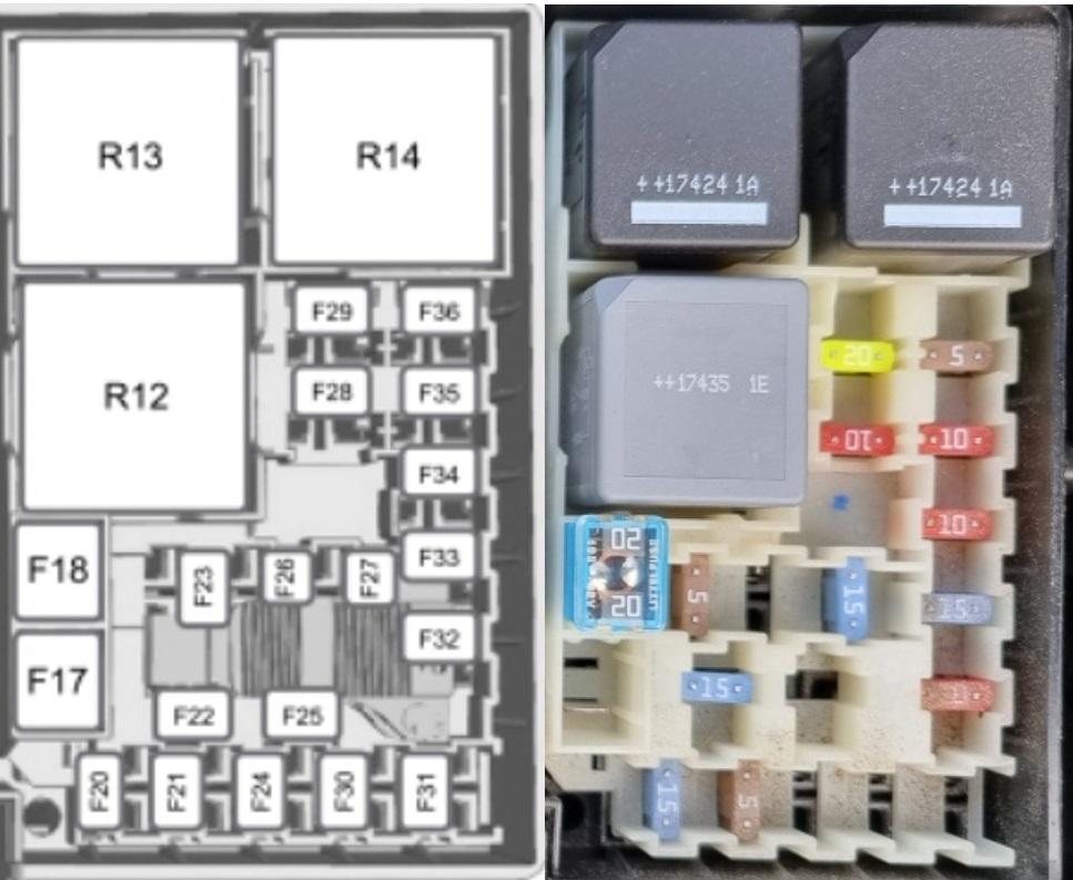

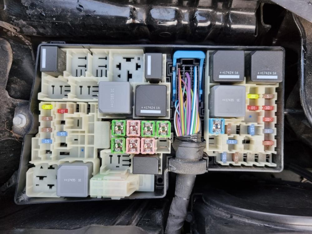

Však v návodu k autu je to co jsem postoval výše dle VIN, ale nemůžu si pomoci, ale realitě to neodpovídá

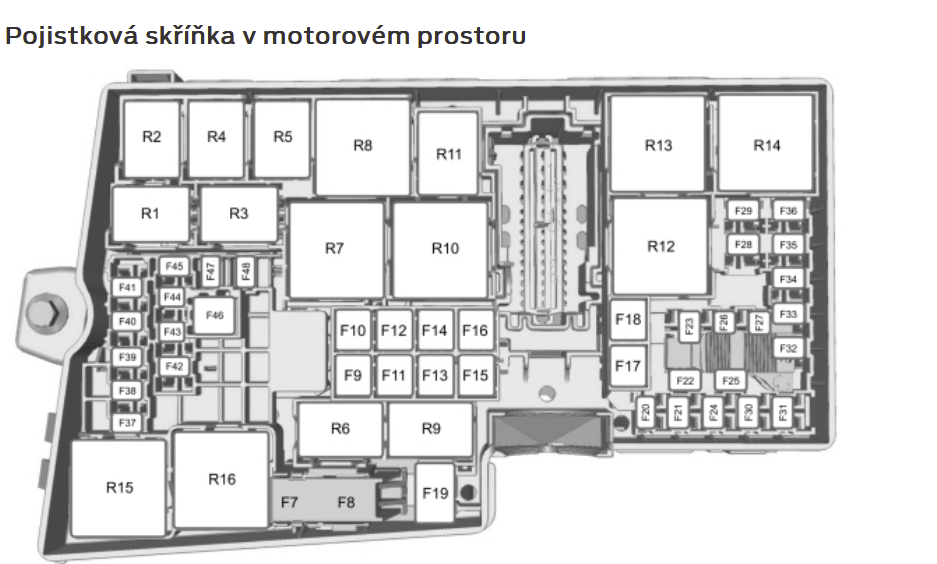

Však tvůj obrázek z manuálu odpovídá, v čem je problém? Vytáhni modrou 15A pojistku F22, pokud se chceš zbavit BMS?

Dle mě neodpovídá, vizuálně odpovídá pouze první mnou postovaný, ale to je jedno. Ono to neodpovídá ani spodní straně pojistkové skříně, ale asi jsem moc pintlich. 15A F22 je pryč, tak uvidíme

Pojistky F26 a F27 jiné,
Pojistky F32-F36 jsou posunuty o jeden řád níže ve skutečnosti než je na schématu, za pojistkou F25 napravo už by neměla žádná pojistka být. Holt jsem strojař, ne zedník
Reálné rozmístění odpovídá schématu na jiné auto, jak už jsem postoval výše.

Na milimetry to sice neodpovídá, ale F26 i F27 jsou pořád minipojistky i podle manuálu, jako ostatní .. sice jsou namalovaný menší, ale pořád jsou to "* Minipojistky" jako ostatní, dle manuálu.
Řešíš kraviny, navíc zaqik ani já jsme nerejpali. Správný pojistky se podle toho schématu dobereš hned a kdyby ti bylo schéma málo, tak minimálně ve FF3 po FL jsou čísla pojistek vyražený i v pojistkový skříni u konkrétní pojistky, jen jsou blbě vidět když je tam špína.

Pomohla ta spodní strana pojistkové skříně, ale prostě bych čekal, že to bude odpovídat ralitě, ne že, zhruba v sektoru A5 se nachází pojistka F22-F28
