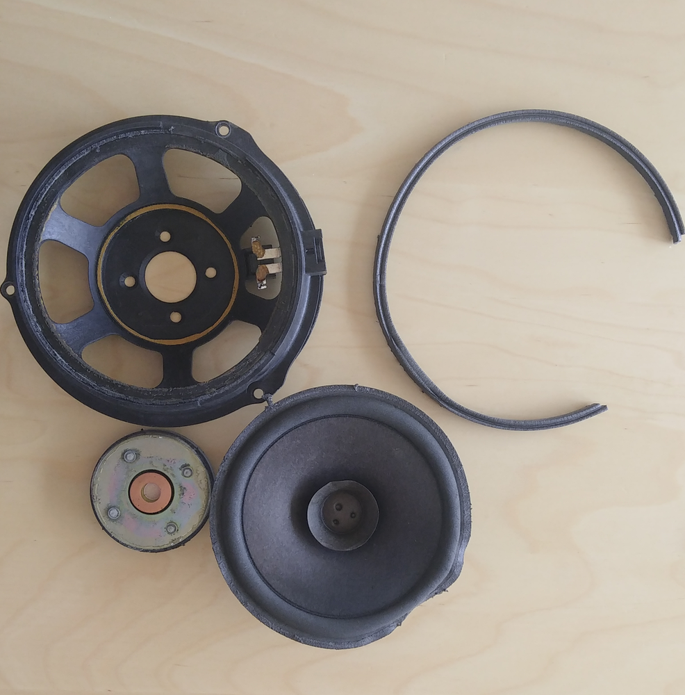

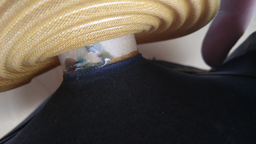

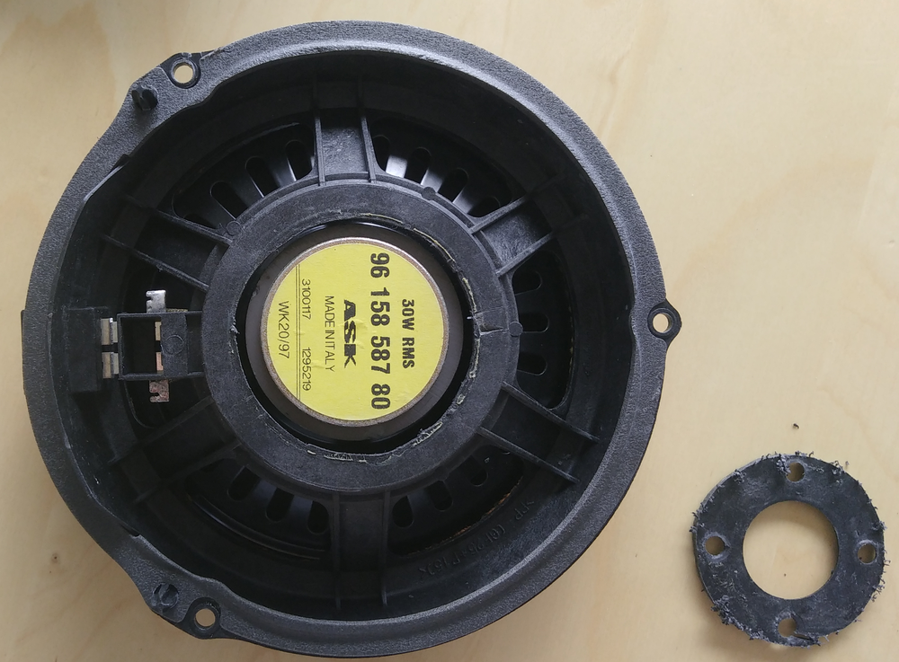

vytahnu malinko kostlivce, ale kdyby nekdo hledal, treba mu to pomuze. Dnes jsem resil problem zadnich repro u myho FF2 kombi 3/2006. Oba zadni repraky byly KO. Vyndal jsem je ven, zmeril, misto 4 Ohmu vykazovaly nekonecno, takze prerusena civka. Z peugeotu 306, co mi lezi na zahrade na dily, jsem vykuchal ze zadniho plata originaly peugeot a skrizil je s fordem :) Prace asi na hodku a vsechno hraje. Pro zajimavost jsem pak jeste zkoumal, kde je prerusena ta civka puvodnich fordich repro a vcelku rychle jsem prisel na to, ze je to jen studeny spoj mezi privodnim dratkem a dratkem samotne civky. Viz posledni foto v detailu. Dalo by se to asi opravit po opatrnem castecnem odlepeni horni membrany a preletovani delsim hrotem pajky, alespon na tech vyparanych membranach se mi to podarilo snadno bez poskozeni a normalne jsem pak nameril 4Ohmy, jak ma byt, cili, byvaly by se daly zachranit a nemusel jsem je krizit. Tak pro priste

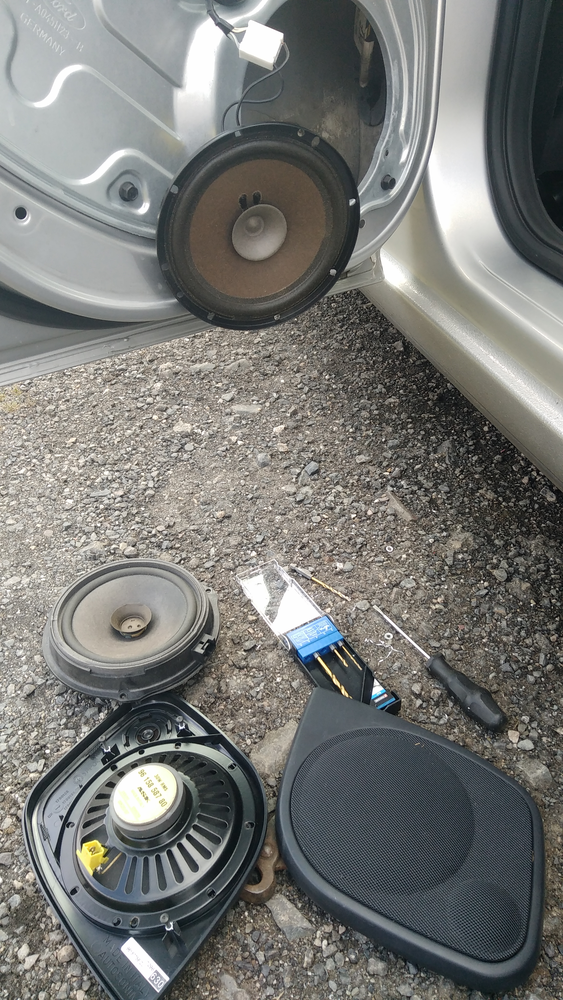

Zdravím,chcel by som sa spýtať na parametre zadných reproduktorov do FF mk2 2007. Chcel by som namontovať nové reproduktory vzadu, ktoré mám doma odložené,len by som chcel vedieť potrebné rozmery, či by mi tam vôbec pasovali.
Nech to nerozoberám zbytočne...
Ďakujem.

zadní 25W 4 Ohms, Ø 165MM, Zadní opraveno na 165

servisman píše: 31.12.2020 08:20 zadní 25W 4 Ohms, Ø 185MM, Zadní
Všechny středobasy, tedy spodní repro ve dveřích mají rozměr 165mm. Hloubku nevím přesně, ale 70mm bude určitě, jelikož jsem v ve FF2 měl repro s hloubkou 69mm a bylo ještě místo. Vždy, když není místo, dáš distanční kroužky pod repro a ty se ti umístí výše. Na výškový reproduktor je dost místa, jestli nechceš teda kupovat např. Focal Utopia nebo Morel Elate/Supremo atd., kde mají výškáče už větší rozměry, nějak bys to do dveří narval, ale chtělo by to odřezat plasty.
