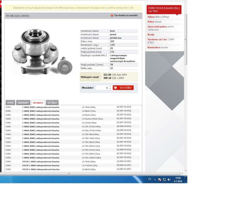

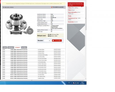

Začlo mi něco, ani ne hučet ale spíš skřípat v předním kole. Hledám ložiska a narazil jsem na toto. viz foto
Není ta cena nějaká hovadina?

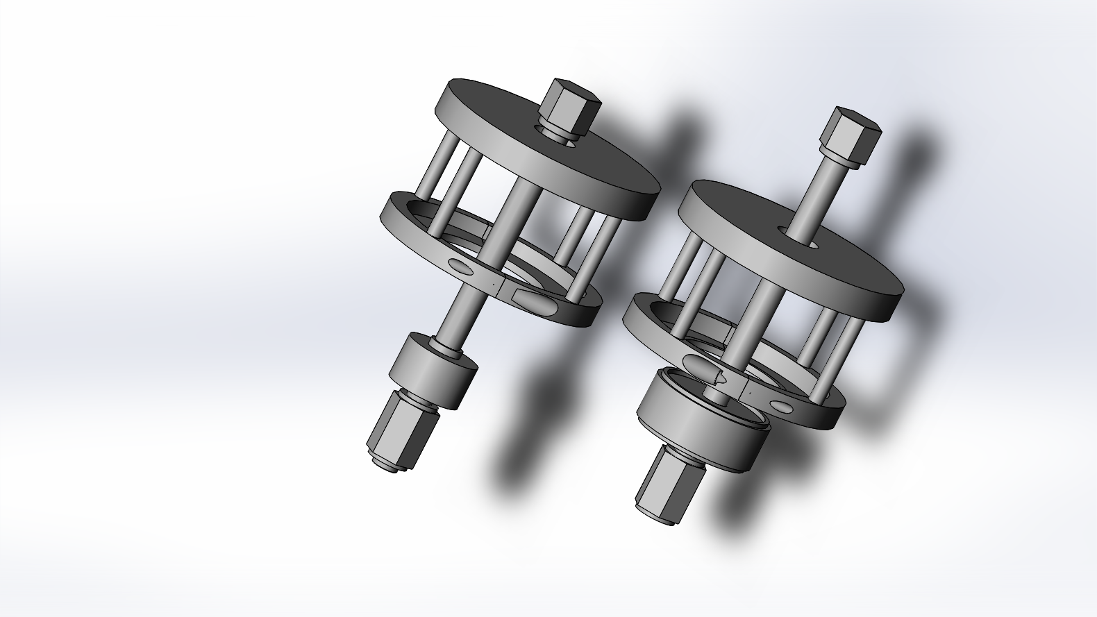

Byl by někdo schopný oměřit ty části toho přípravku na lisování :gott:

Nakresleno a jde to do výroby :wink:

Dawid130 píše:Začlo mi něco, ani ne hučet ale spíš skřípat v předním kole. Hledám ložiska a narazil jsem na toto. viz foto
Cena je dost šílená, asi třetinová proti běžné, takže buď chyba eshopu, nebo to bude sračka, co vydrží pár tis. km (viz zkušenosti s ložisky z polska).
Jestli ovšem nebyl identifikován problém přímo v ložisku, nemusí se výměnou nic vyřešit a po výměně ložiska můžeš být na začátku. Je vcelku jednoduché aspoň zvednout to kolo, které má hučet (skřípat) a protočit na heveru. Jestliže to skřípe při zatáčení i na místě, může to být horní uložení tlumiče).
