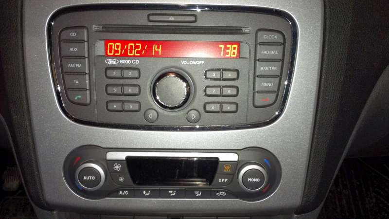

Ahoj, prosím o radu ohledně dodatečné instalace Bluetooth:
(nemám tlačítko Voice, nemám přípravu na mikrofon, chtěl bych volat přes rádio, nepotřebuji ovládání)
1. Jaký Bluetooth modul se mám snažit sehnat? Předpokládám, že jeden z těchto, prosím o potvrzení, že jsou kompatibilní s mým typem rádia.
bbbbbb - 19G488 - s BT
bbbbbb - 19C112 - s BT i USB
a typ od Nokie RX-1C
(s modulem patrně musím sehnat i ten 54pin konektor)
2. Máte někdo tip na vrakoviště poblíž Brna, kde by se dal modul sehnat?
našel jsem http://www.vrakoviste-ford.cz/index
3. Mikrofon bych chtěl na A sloupek (nechce se mi vyměňovat světýlko), na fóru jsem našel označení (finis 1363462) - pokud bych ho nesehnal na vrakáči, kde je možné jej koupit?
4. Našel by se někdo (nejlíp v Brně nebo okolí), kdo už má s instalací BT modulu zkušenosti a byl by ochoten mi s tím pomoct? Jde mi hlavně o vyndání rádia, rozdělávání plastů apod. - nerad bych něco zk****l.
Díky
Ford Focus combi 1,6l; 74 kW, 8/2007
Adow
Příspěvky: 6814
Registrován: 20.05.2011 09:52
Bydliště: Kousek od Brna
Re: Re: Original bluetooth handsfree
Příspěvek od Adow » 09.02.2014 09:30
USB ti bude na nic - to bys musel vyměnit i rádio, aby fungovalo.. S rozděláváním klidně pomůžu. Modul je sem-tam tady v bazaru. Brno a okolí je na vrakoviště blbý :-(

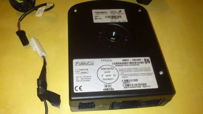

prosím o radu, bude mi s rádiem o dva příspěvky výš fungovat modul 8M5T-19G488-BN novero RX-42 z Mondea 2010? Dík
Příspěvky: 25226
Příspěvek od ZaQik » 11.02.2014 20:02
Ano

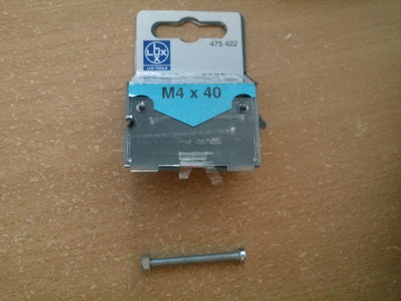

Ahoj, koupil jsem origo držák na BT modul a trošku mě překvapilo, že díra na upevnění modulu k držáku nemá závit - je to špatně nebo normální? A jak jste to řešili? Dík
MK2
Příspěvky: 4585
Registrován: 01.09.2008 20:30
Bydliště: Kolín, Nedašov
Příspěvek od MK2 » 10.03.2014 14:33
Tenký delší šroubek a matice s podložkou. Ale je tam přístup jak... :roll:
