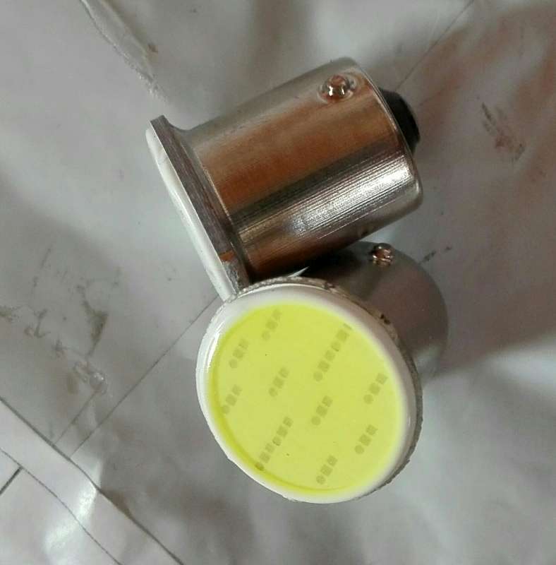

Re: Led žárovka zpátečka
Zkoušel jsem ji i pootočit, ale nepomohlo to.
Jak to myslíš přehodit ?

Čím napajas ledku keď ti svieti mimo auta? Proste skús prepolovat plus a mínus, vypadá to že ledka nie je unipolarna,tz nie je jedno kam pripojis plus a kam minus
Zkoušel jsem ji napájet přes autobaterii. Jo takhle, to jsem dělal, že jsem jí pootočil když nesvítila
no a v patici máš + a - kde? Stejně jako když jsi to zkoušel na baterce?

Re: Couvací světlo
Ano, taky jsem to v té patici pootočil a nesvítilo to
Nebo nevím jak to myslíte, elektrikář nejsem

Re: Couvací světlo
Urob toto:
1.
plus na spodok ziarovky
minus na bocnu stranu
2.
plus na bocnu stranu ziarovky
minus na spodok ziarovky
svieti ti to v oboch pripadoch?

Re: Couvací světlo
Jeden pól je na tom plechu okolo a druhý je na té bradavce dole... točit žárovkou v objímce nemá smysl, musí se odočit polarity.

Re: Couvací světlo
Chápu chápu, nene plus musí být na spodní straně a mínus na boční, jinak to nesvítí při zkoušení přes autobaterii
A jak tedy mohu otočit polarity na objímce ?

Re: Couvací světlo
Tak to si v predli ako slava indianov
skus to rozobratpaticu ledky a snad to pojde prepajovat, ked nie tak dovi dopo a nabuduce lepsie preverovat ake ledky kupujes
hlavne ich polaritu

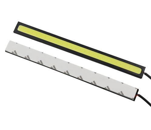

Nezkouseli jste nekdo pouzit COB LED jako jsou tyto jako doplnek couvacek?
Myslenka je nalepit svetylka budto zespod narazniku, nebo zezadu napravnice. Zatim jsem zkousel jen v teple domova, ale zda se, ze sviti obstojne...
- ScorpionSX
- Příspěvky: 1840
- Bydliště: Trenčín, SR
Re: Couvací světlo
Mám to ako osvetlenie do kufra...a na nič viac by som to asi nepoužíval...moc vodeodolné to nevyzerá byť
