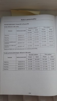

Ozzman
Příspěvky: 1125
Registrován: 22.04.2010 22:35
Bydliště: Brno
Re: Plniaci tlak pneumatik
Příspěvek od Ozzman » 25.08.2022 07:15
Podrobnější tabulka pro FF2:
