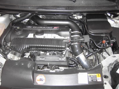

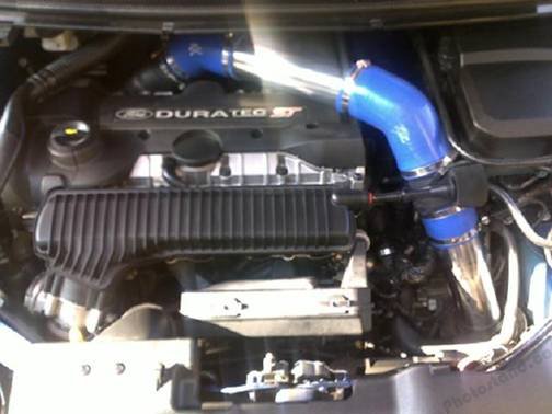

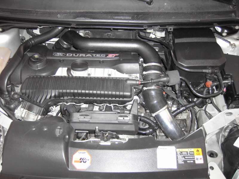

Přemýšlel někdo o dodělání tohoto sání. Tzn. 3 palce až k turbu.
Standardní řešení vypadá takto s použitím originální mnohonásobně zahnuté plastové trubky se zmenšeným průměrem.
Řešením by bylo použití Code:red hliníkové trubky.
Výhody:
Cena
Nenáročnost na montáž
Nevýhody:
Nemá uchycení (muselo by se vyřešit, zbytek sání je samonosný)
Od středu se průměr zase zmenšuje.
Mnohonásobné zahnutí jako originál.

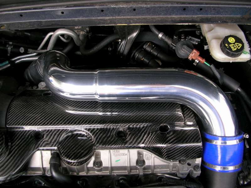

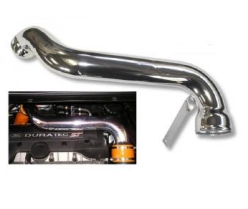

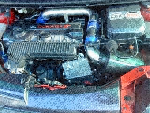

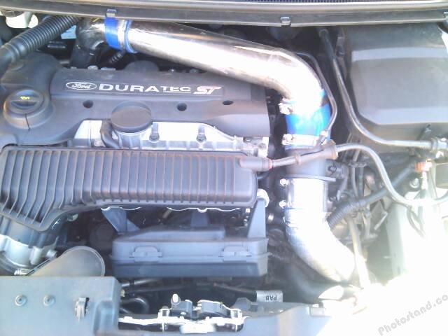

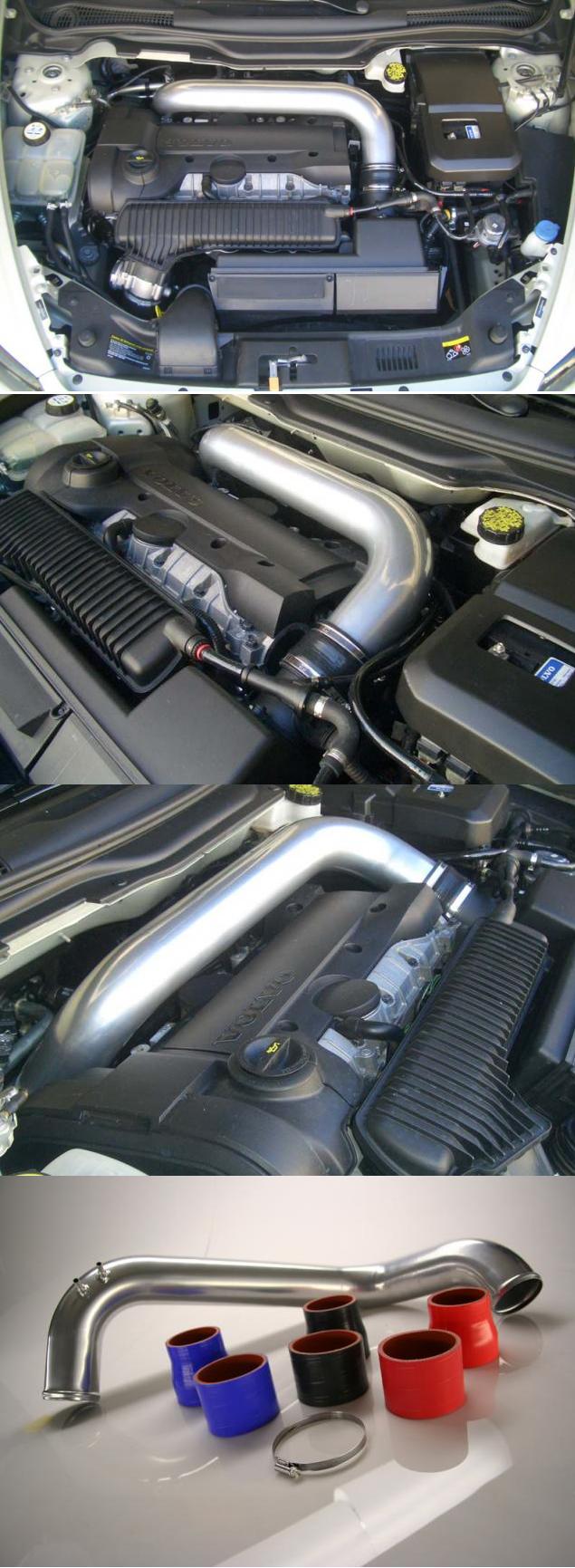

Dalším řešením je tohle:
Výhody:
Zachován průměr potrubí
Narovnání potrubí
Nevýhody:
Uchycení za spony
Musela by se nahradit i hadice jdoucí k turbodmychadlu kvůli průměru. Na obrázku použita originální ale je vidět, že v místě spojení je AL trubka upravena na menší průměr.
Musely by se vyřešit tyto dva výstupy
Existuje mnoho podobných řešení. Ať už méně či více funkčních.

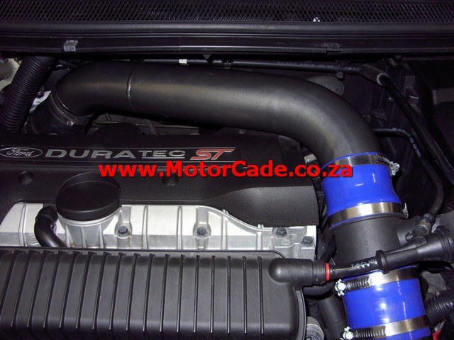

Autospecialists
Elevate
Hodně to řeší chlapci v Jihoafrické republice 8O

sel bych do toho se zachovanim prumeru ale mene zahybu
-minimalizace ztrat v ohybech
-nebude potreba vice casu k natlakovani silnejsich trubek

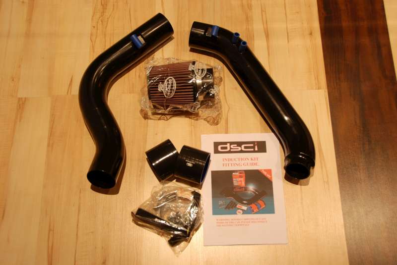

Tahle roura je soucasti i DSCi sani, ktere nema chybu :palec_nahoru:

Tak jasně o tohle tu šlo levně si vyrobit DSCi sání. Spodní část už je, teď ještě narovnat a zachovat 3 palce na části nad motorem.

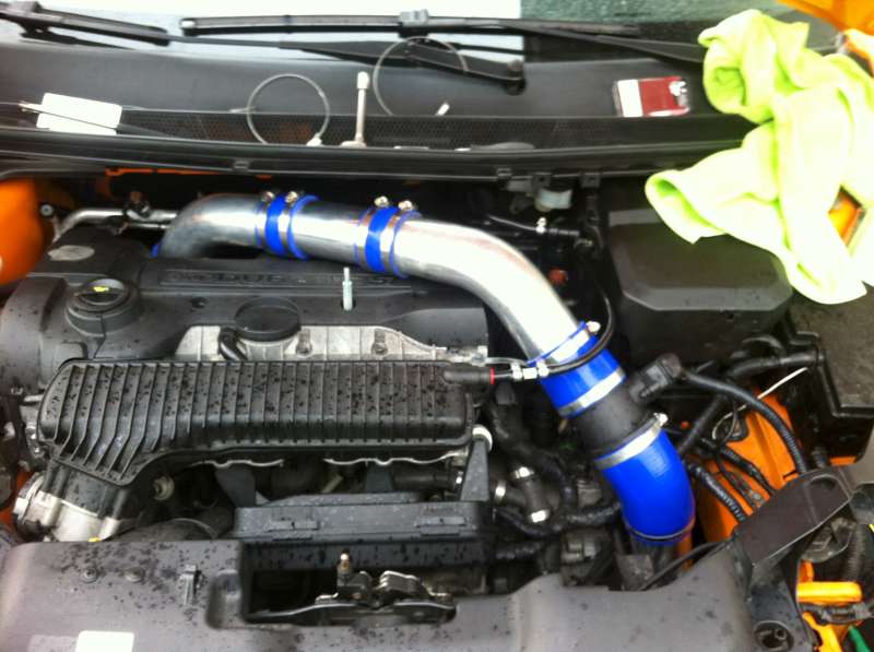

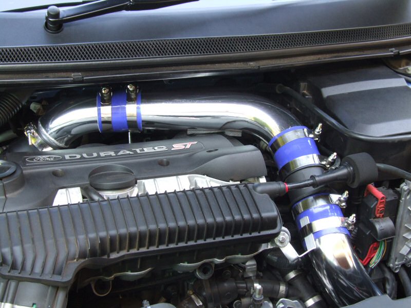

Zrovna tohle nyní řeším na S-Maxovi. Mám sání vymodelované přes motor na zkoušku z PVC trubek, ale rád bych to dotáhl až k turbu a ne jen k té originální gumové hadici. Dvě 45°kolena a sedí to parádně a za pár korun oproti značkovým dílům.
Otázka tedy zní: Jaká je příruba na turbu u Focus ST? Těch výše zmiňovaných 63 mm vnějšího průměru?
Výstup má 50 mm/ 38 mm vnitřní díru.
Díky

jjj na turbu je 63,5...ja si ted dodelal komplet sani az k turbu podle Pumaspeed... redukci na turbo a pak cele 76..

Přesně takhle to mám připravený. Ono to ani jinak vést nejde. Koukám, žes to ani nesvařoval a nechal jsi to na spojkách. Jaké redukční kolínko - úhel tam pasuje? Ať to nemusím vyndávat 2x.

přesne jak píše 666 :palec_nahoru: ...jinak redukce na turbo http://www.highperformanceparts.cz/sili ... -76mm.5640
jjj zatím ta trubka je takhle spojena,hledam nekoho kdo svaruje hlinik kdo by mi to svaril a navaril i drzaky,zatim to mam pridelane na spony,je to takové hard...
