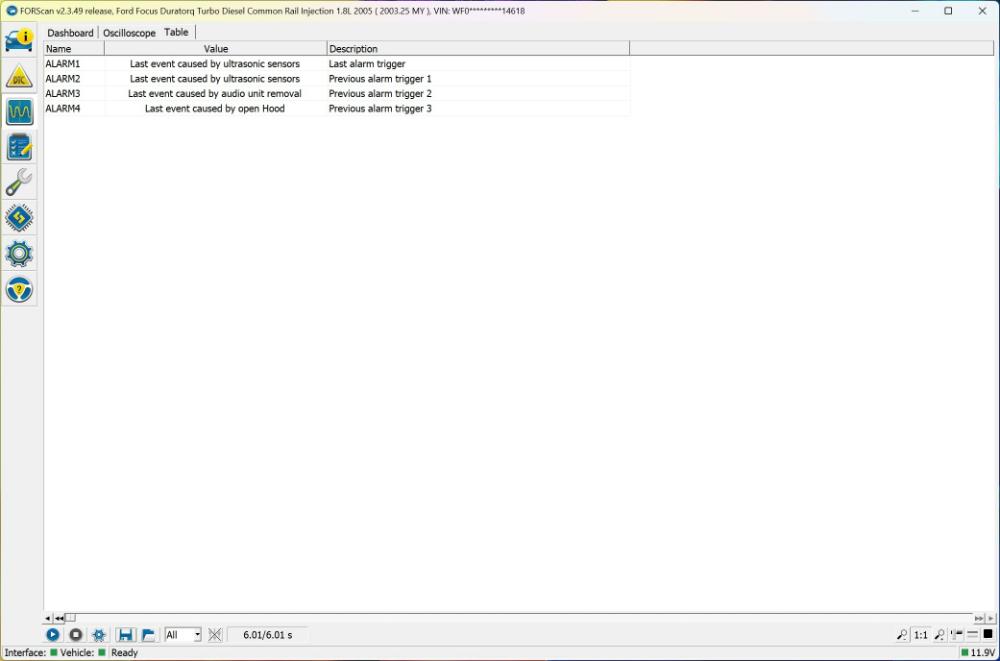

Dneska som sa podujal riešiť tento problém čo som popisoval vyššie. Vymenil som jednotku ultrazvukov 6M5T (kúpenú s vnútorným svetlom s LED lampami) za pôvodnú 2S7T (áno, takúto som mal v aute pôvodne, viem že "S" býva na Mondeu a pod., ale ja som to auto neskladal vo fabrike
To bol krok č.1.
Tento krok sa následne ukázal ako úplne zbytočný, keď som si cez Forscan načítal záznam z alarmu - v nádeji, že popisok z Forscanu bude vravieť niečo viac ako z elmconfigu. A presne to sa stalo. Forscan ukázal hlášku "Radio Tamper" v úplne inom a pritom rovnako svetle
Viď hlášku č3 - "Last event caused by audio unit removal" Takže nasledoval test - fakra konektor rádia na pine 13 má "alarm trigger", ktorý smeruje na pin 15 na C103 som odpojil, resp. odpojil som celý konektor C103 a auto začalo hučať a samozrejme ukázala sa rovnaká hláška vo Forscane.
Takže teraz otázka. S rádiom som nehýbal, GEM som síce prehadzoval, ale konektor vyzerá byť v poriadku, viackrát som ho dneska pre istotu odpojil/zapojil aby bol usadený poriadne, ale ako sa ideálne uistiť že už ma to nebude otravovať?
Nerozumiem úplne presne či cez tento pin ide nejaká kostra, alebo napájanie od baterky alebo čo vlastne...neviem či sa niečo stane na strane rádia alebo GEMu...ako to prípadne nejako "natvrdo" zapojiť aby to nerobilo problémy?
To bol krok č.1.

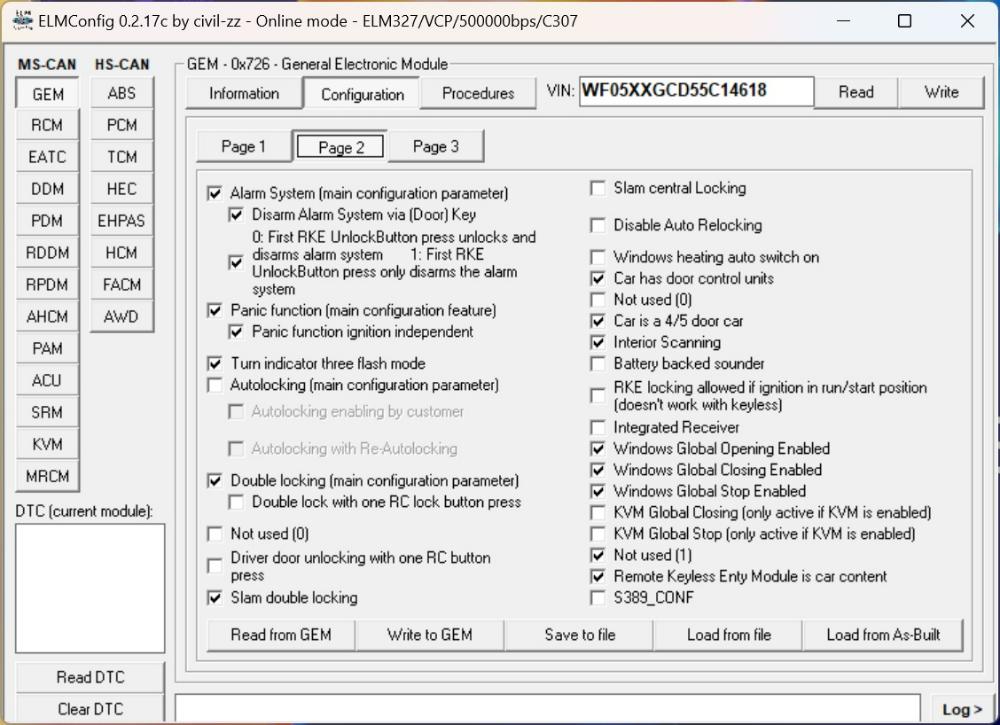

muzes jeste poslat printscreen z ELMConfigu-GEM-Configuration-Page2? nemas tam aktivni "panic function"?

Veru mám! Ešte že som si dneska robil tie screenshoty
Mám to vypnúť? To je funkcia čo sleduje to rádio? Resp. otázka skôr znie, čo to všetko sleduje? Mal som to aktívne stále.
Určite by som viac prijal SW vypnutie sledovania toho rádia, než sa babrať s konektorom, o ktorom za rok zabudnem prečo je odpojený...

zkus to vypnout ... dodelaval jsem nekolikrat alarm a nikdy jsem to nezapinal ... a obvodymi i interierovy fungoval bez problemu

Tak dúfam že už posledný update. Včera som vypojil pin z konektoru C103 (zvolil som túto stranu, lebo ani za svet som nevedel prísť na to ako vypinovať ten quadlock na strane rádia) a po zamknutí bolo všetko ok. Auto nehučalo, dokonca ani keď som takýto odpinovaný konektor vytiahol z GEMu. Takže v tomto smere úspech.
Otestoval som aj "Panic function" v elmconfigu, bohužial sa to zrejme týka niečoho iného, po vypnutí to nemá vplyv na alarm a odpojenie rádia. Bohužial som k tomu nenašiel ekvivalent vo forscane, tam je to z hladiska konfigurácie GEMu na Focuse trochu biedne.
Čo sa mi nepodarilo zistiť je to, ako GEM kontroluje odpojenie toho jednoho pinu a stratu komunikácie s rádiom, pôvodne som myslel že tam prechádza z/do rádia nejaké napätie, ale nič sa mi nepodarilo namerať, tak neviem. Zo schémy som tiež extra múdry nebol.
