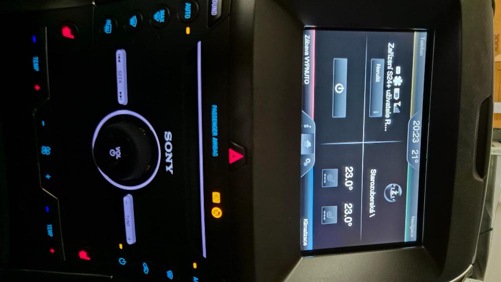

SYNC2 - nejde rádio
Ahoj, prosím o radu. Z ničeho nic mi přestalo jít rádio SYNC2 v autě S-MAX II. Vše ostatní funguje, nastavení klimatizace, mobil, navigace. Když ale kliknu na obrazovku zábava, tak se nic nestane. Ani když hudbu zapnu kolečkem Vol.
První nešlo jen rádio (šla hudba s USB nebo CD), po jednom dni už nešlo ani to.
Přes diagnostiku fordscan jsem v poruchách nic zajímavého nenašel - ale zas tak se v tom nevyznám.
Napadá někoho něco? moc děkuji

Tak první jsem na to čel přes pojistku rádia č.33. Na cca 1min jsem ji vyndal. Výsledek byl poloviční, už jsem mohl přehrávat jen z USB a CD, radio nešlo. Tak jsem vypojil cca na 1hod autobaterii, následně se to chytlo a jede to ok, tak snad to vydrží. Díky za radu.
