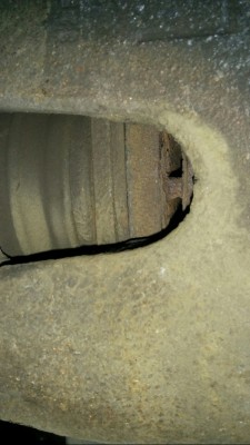

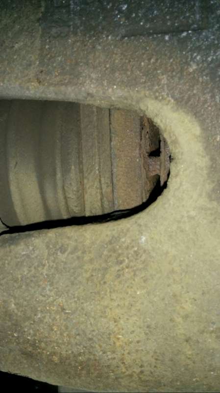

Příspěvek od vita_k » 16.11.2014 17:45
Tak přední kotouce mám 24mm;
Desky na 1 straně 8mm a 4mm na druhé.
Asi ještě vydrží :-) trmeny se hýbou.
petulak
Příspěvky: 5664
Registrován: 06.02.2010 15:45
Re: Brzdy
Příspěvek od petulak » 16.11.2014 18:59
4mm--už dávno vyhazuju. :D

Příspěvek od vita_k » 16.11.2014 22:51
A kotouče by se daly ještě nechat?

Příspěvek od rh1980 » 17.11.2014 08:45
Kotouče mají mít minimálně 23mm

tak jsem je měnil až měl předek 21 a zadek asi 7 :oops:
