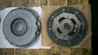

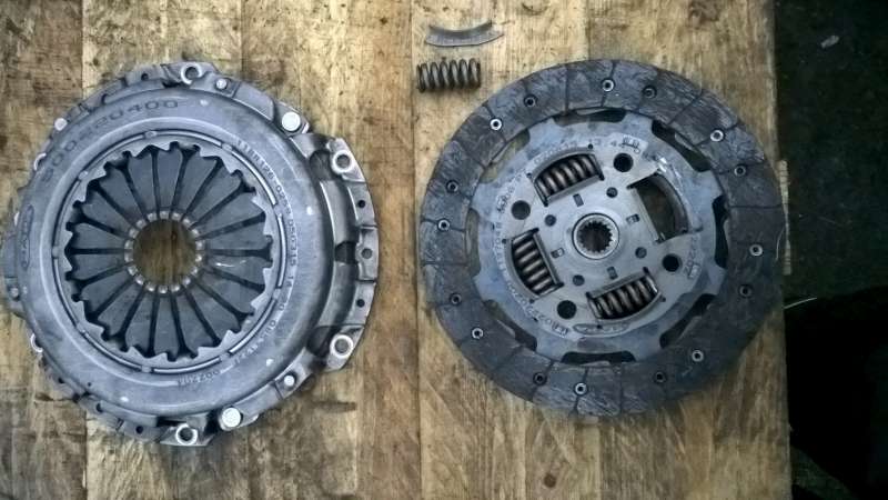

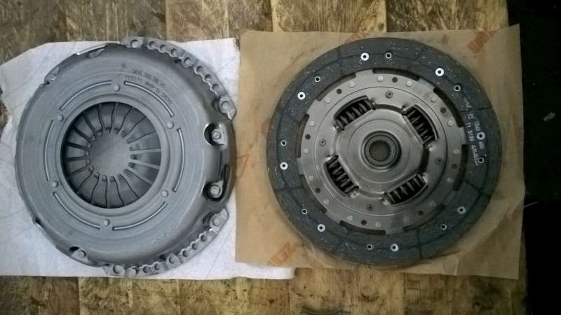

Sešly se mi tu naráz tři spojky na 1.6, tak jsem udělal pár fotek s tím že by to mohlo někoho zajímat...
Ložisko jsem měnil 2x jednou LUK podruhé SACHS (vyrábí stejně LUK jenom má oboje označení). Na ložisku popis INA/SKF - zatím bez větších problémů, vyměněné po 35tkm, znatelná vůle ale jinak bez problémů.
LUK jetá cca 30tkm nepříjemně měkká, klouzala při vyšším výkonu už od zajetí. Před výměnou už poskakovala.
MAPA kupovaná jako pokus o jinou značku. Dostatečně tvrdá, lamela se ovšem rozpadla (5000km) a zablokovala spojku
SACHS zrovna vybalená, opět nepříjemně měkká, zatím neklouže (500km)

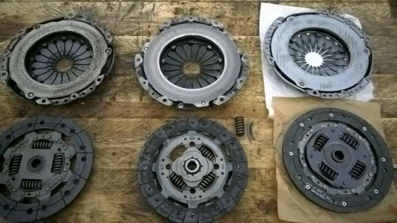

Sady jsou zleva LUK, MAPA, SACHS

Neprijemne makka spojka je kazda nova. Po par tisic km dost stvrdne.
Ked na 1.6 (co nema brutalny vykon) klzala ako nova, tak bud bola mastna, alebo ju dostatocne nepritlacalo, alebo mala inu vyrobnu chybu.
