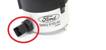

Vyhřívaný by měl být. Ve spodní části filtru je něco a na co? Jestli je to konektor na zapojení ohřevu tak ho zaplý nemáš.
filtr 1,6.jpg (12.95 KiB) Zobrazeno 10643 x

Pokud se pamatuju dobře tak v tomhle žádný konektory na zapojení nejsou. Jedině nahoře na tom velkým černým cosi...Ale i tak mě to netankuje...Nikdy jsem problém se zamrzlou naftou neměl.

Dole bejvá čidlo na vodu...

Ted sem na tenhle filtr koukal u znamyho na focusu (byl sem sse podivat, za co dal 4000,- za vymenu :) ) a spodni konektor taky nema zapojenej
