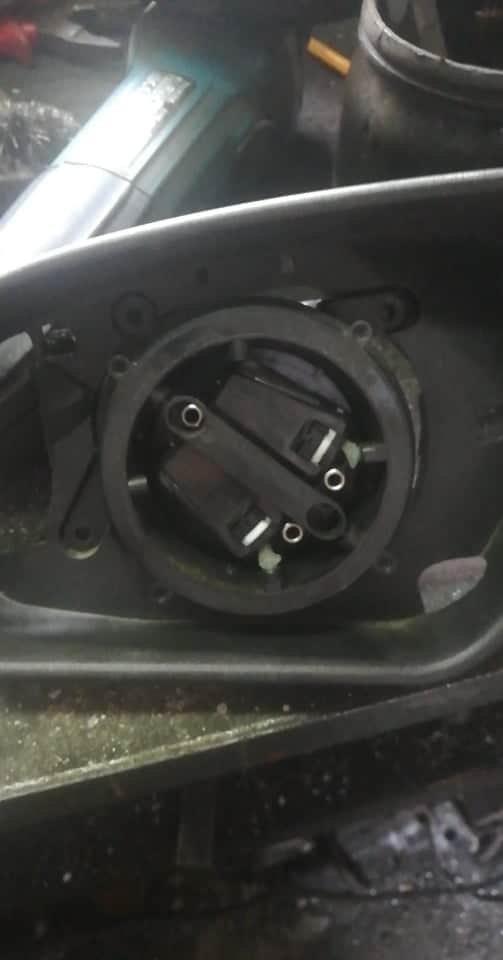

Nakonec me to nedalo a jeste jsem to znovu rozdelal... napajel tam ten upadenej krouzek.. a ono to funguje uz 14 dni bez poruchy :perfect:... takze nejakou funkci to tam ma :!:

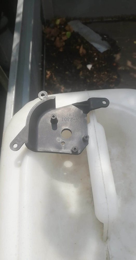

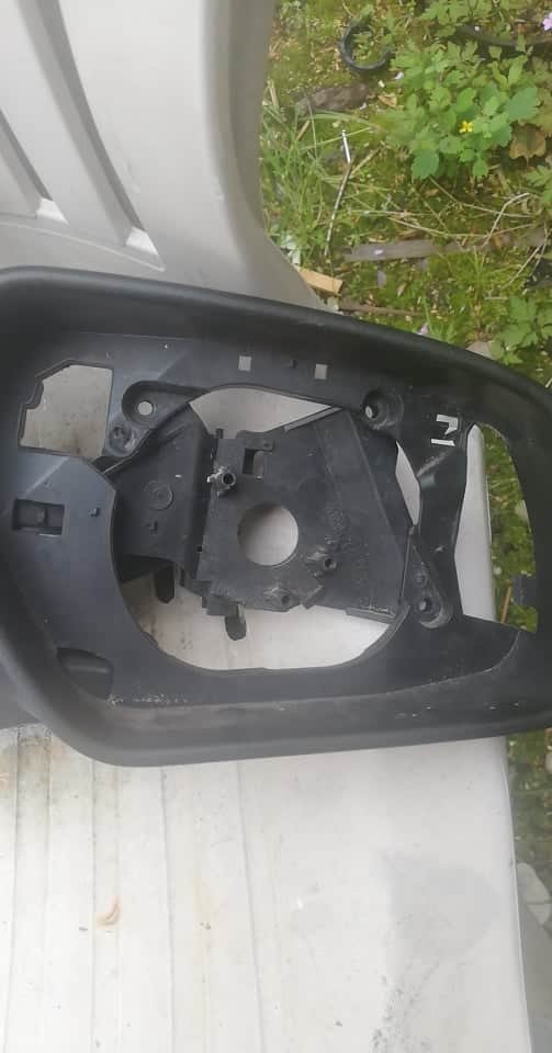

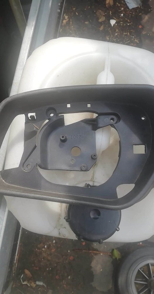

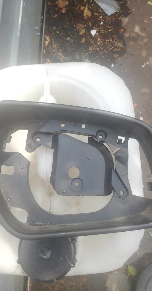

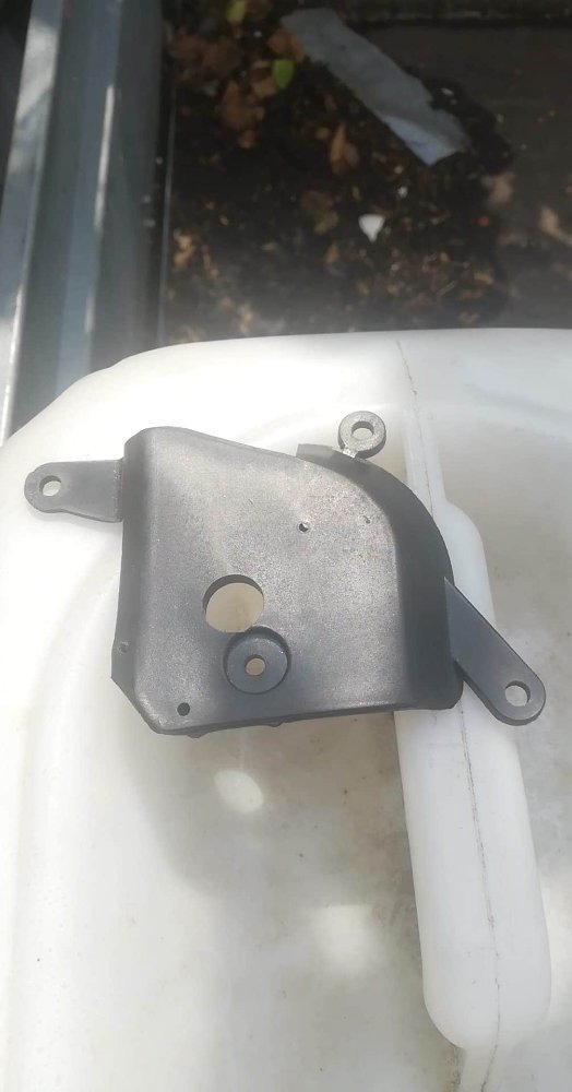

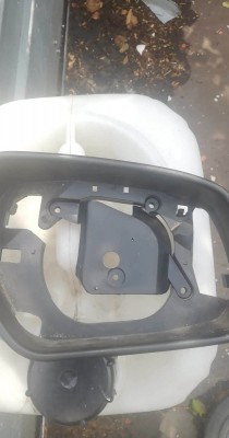

Zdar, riešim zaujímavú vec. Rozobral som zrcatka z focusu mk2. Ú ľavého je mechanizmus naklapania zrkadla na plastovom držiaku. Ten presne pasuje do rámu do troch otvorov. Ú pravého síce v ráme sú otvory tiež, ale už tam nieje ten plast ako u ľavého. Pritom výrezy pasujú, skúšal som tam vložiť z ľavého a sedí to. Samozrejme zrkadlovo otočené to je. No a teraz otázka, neexistuje taky plast aj do pravého zrkadla? Prikladám fotky

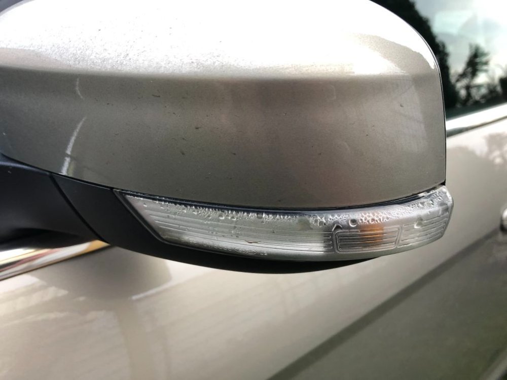

Zdravím ve spolek, poradil by mi někdo, jak pokud možno jednoduše dostat vodu ze zrcátka?
Dostala se mi tam při mytí vapkou a nechce se jí ven.

Vymontovat blinkr a vzít domů k topení.. Následně zjistit kudy tam zateklo a případně zalepit nebo zatmelit.

Stačí sundat lakovaný kryt a dostaneš se k tomu..
