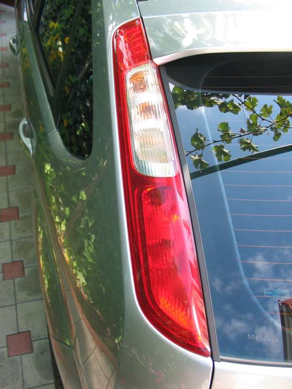

Tak listy mam, sice nechapu, proc byla jedna drazsi nez druha, ale to je fuk :)
Poradite mi, jak to tam spravne pridelat? Ma to takovy U profil, takze predpokladam, ze se to nasune na sklo+dvere a prilepi tou lepkavou casti. Nemate nekdo nejake detailni fotky, jak to tam ma spravne byt?
zirafak
Příspěvky: 8970
Re: zatekanie do auta fofo2
Příspěvek od zirafak » 28.01.2010 20:25
Hlavne to nerob teraz.Je chladno a vlhko.

je to easy, odmastit sklo a nacvaknout. Jen to opravdu dělej až bude teplo a sucho. Jinak účel to splňuje na 100%.

Jeste ma se to nacpat co nejvice pod kridlo nebo spise dolu k dolni hrane skla? Zkousel jsem to primerit a je tam trochu mista bud nahoru nebo dolu. Vy to mate s Zirafakem spise dolu, jak tak koukam.
zirafak
Příspěvky: 8970
Příspěvek od zirafak » 28.01.2010 20:55
Milinko to ma spravne a funkcne perfektne.Ja som to mal vyssie a estetickejsie/aspon pre mna/,ale nejaka voda mi sem tam este do kufra kvoli tomu klapla.Takze odporucam tak,ako to ma Milinko.Mam to tak aj teraz na ST.

Ok, supr. Tak ted uz jen to pocasi.
Budu to davat na dva focusy, tak na prvnim to odladime a pak az na ten muj :mrgreen:
