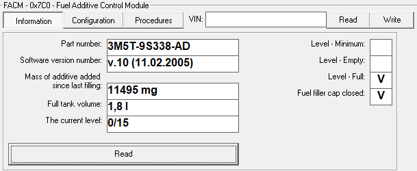

Pre kombinaciu EDC16C34-2 110k + MTX75 + noDPF som tam toho az tak vela nenasielica píše: 14.09.2021 19:28 V tom tvojom linku je idealny zoznam , mozes si to tam vyfiltrovat podla coho odhadnut co tam dat.
"3 switch" metodu mam odkukanu. Niektori zacinali len s jednym prepinacom, ten vraj nestaci. Presny vyznam tych prepinacov som nenasiel, aj ked som sa velmi snazil. Viaceri potvrdzovali funkcnost, tak som to skusil. Aditivum, ani DTC sa nedeaktivuju, takze senzory musia fungovat. Len by nemali bezat regeneracie (zatial nebezia).
Na PSA staci resetnut doplnenie cez diag, v nadrzke nema ziadne snimace
A este ma zaraza toto na aute:
Nadrzka aditiva by mala byt prazdna, nie? Aj ked som dal "normalny" PCM softver, ziadna DTC nenaskocila

aha ok, ake je cislo povodnej kalibracie s dpf ?
to co ukazuje elmconfig z FACM o tom moc neviem nikdy som nemal dovod s tym laborovat a IDSa ukazuje este menej dat . Ale najskor to co ukazuje je len vypocitavana hodnota /ten reset aditiva ju len virtualne naplni/ . Dokial nepoklesne hladina pod urcity limit riadi sa podla vypoctu, az pod hladinou signal z pieza bere ako malo aditiva a FACM vytvori DTC . Tak nejak ak si dobre pamatam je to v manualoch. Odpoj nadrzku aditiva a uvidis.
