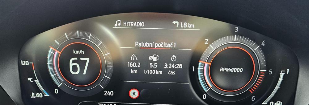

V kterém autě posílají Google mapy šipky mezi budíky? Z větší části sice používám Waze, ale Google občas také a šipek jsem si nikdy mezi budíky nevšiml. Musí se někde něco ještě aktivovat?robbert píše: 27.07.2023 10:20 Bohužel Vaze má v současné verzi problém s navigováním mezi budíky, Google mapy šipky a navigaci zobrazuje. předpokládám, že chyba bude u Vaze.

Nejsme si teď vědomý, zda vidím na digitální přístrojovce navigační šipky Google map ( občas totiž používám i mapy.cz nebo Sigic a jedna z těchto navigací to nedělá ) , ale jsem si jistý, že je vidím v Head Up displayi

Mezi budíky? Nebo máš také headup display (ten já nemám).
Jaká navigace ti ty šipky ukazuje?

Pouzivam Google maps, Sync Cyanlabs 3.4

Mám vyzkoušeno s Mondeem. A pokud si dobře pamatuji tak Adow má šipky v S maxu. Obojí Sync 3 verze 3.4.xkendy píše: 31.07.2023 09:49V kterém autě posílají Google mapy šipky mezi budíky? Z větší části sice používám Waze, ale Google občas také a šipek jsem si nikdy mezi budíky nevšiml. Musí se někde něco ještě aktivovat?robbert píše: 27.07.2023 10:20 Bohužel Vaze má v současné verzi problém s navigováním mezi budíky, Google mapy šipky a navigaci zobrazuje. předpokládám, že chyba bude u Vaze.

Já jsem u Waze míval, teď po aktualizacích už taky ne. Ale jinak obecně ano..

Tak Google mapy přes AA u Sync 3.4 se u mého auta zobrazuje jak v digitální palubovce, tak Head UP displayi
